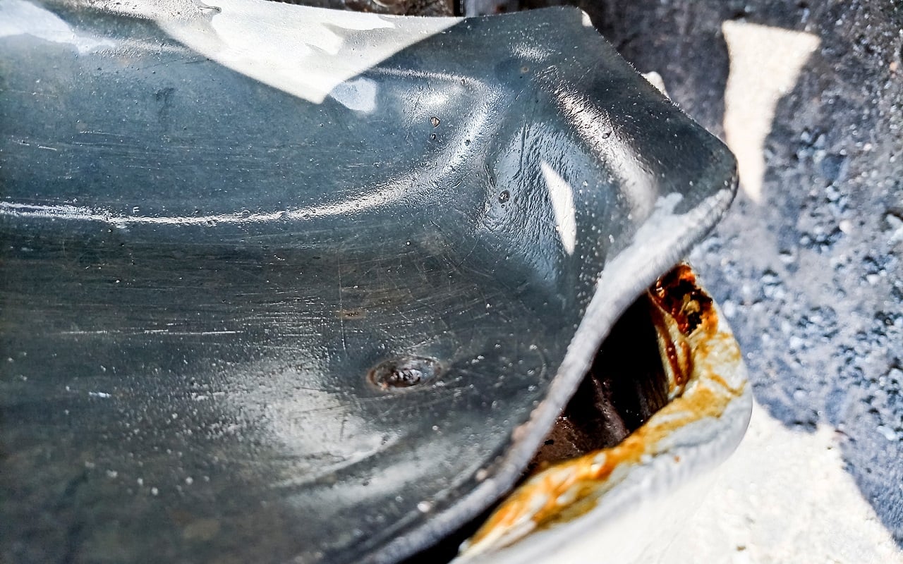

При очередной мойке своего 12‑летнего автомобиля Renault Logan второго поколения решил проверить ниши в передней части задних арок, закрытые пластиковыми подкрылками.
При отгибании нижних частей подкрылков обнаружился толстый слой сырого песка, лежащего на нижней полке. Может появиться очаг коррозии!
С помощью аккумуляторной мини-мойки удалил песок. Высушил поверхность ниши, нанес слой антикора и поставил на место отогнутый подкрылок.
М. Поляков, Ярославская область
