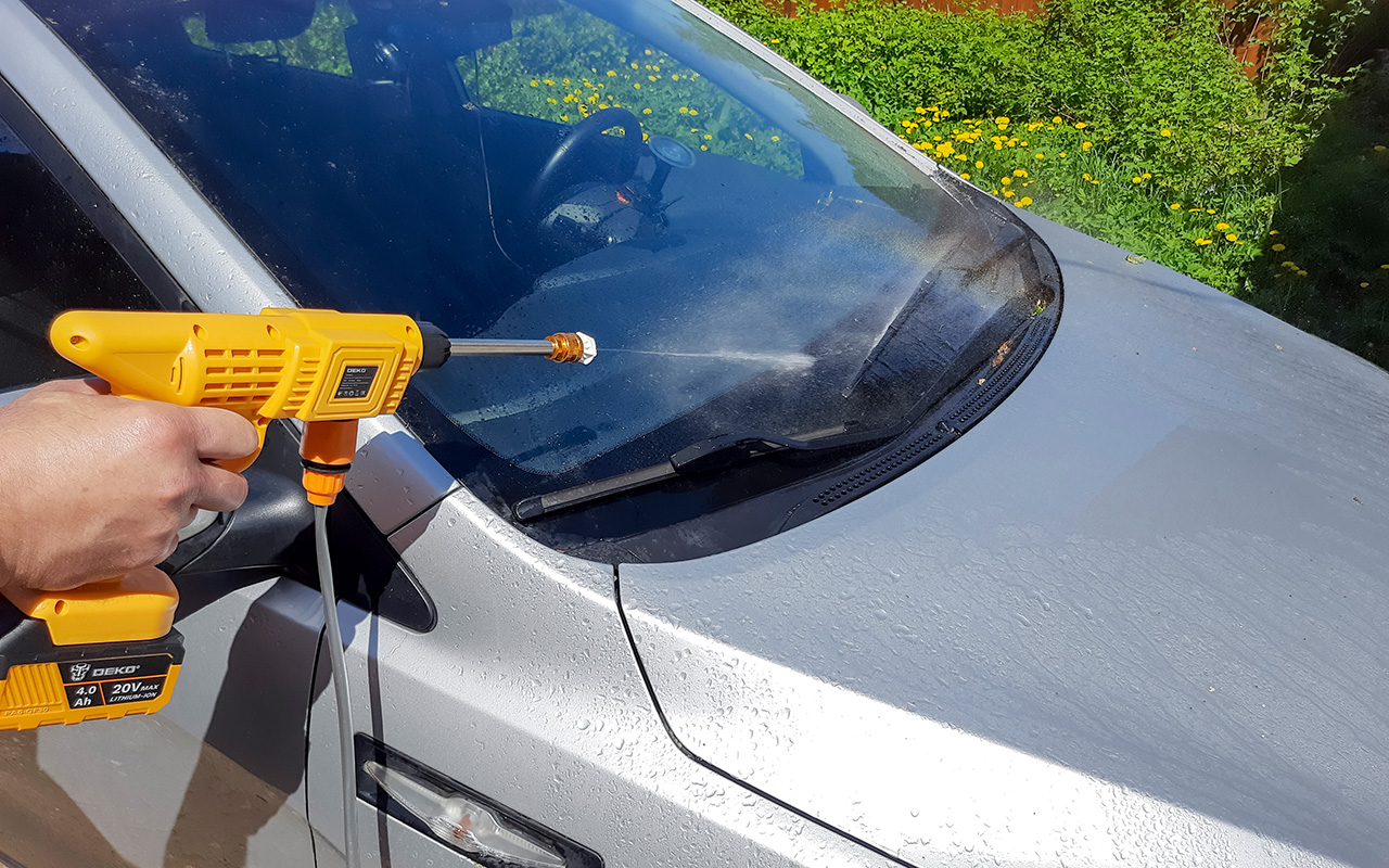

1. Deko DKCW25, 063-4490
Мойка высокого давления аккумуляторная
Примерная цена 3300 ₽
Шланг подвода воды к мойке сжимается, ухудшая расходные характеристики – его желательно заменить. Аккумулятор мощный, но цена высоковата.
Рекомендуем при отсутствии альтернативы.
