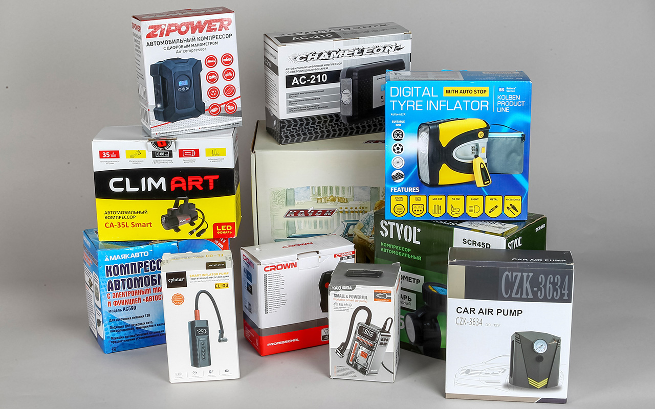

На этот раз мы испытали компрессоры, которые умеют самостоятельно отключаться после достижения требуемого давления. Брали те, что не дороже 4000 рублей. Таковых набралось десять.
Еще один компрессор намеренно взяли более дорогой – пусть будет эталоном, к которому надо стремиться.

Участники
Сделанные нами выводы относятся только к этой выборке и не могут служить основанием для суждения обо всей продукции в целом.
