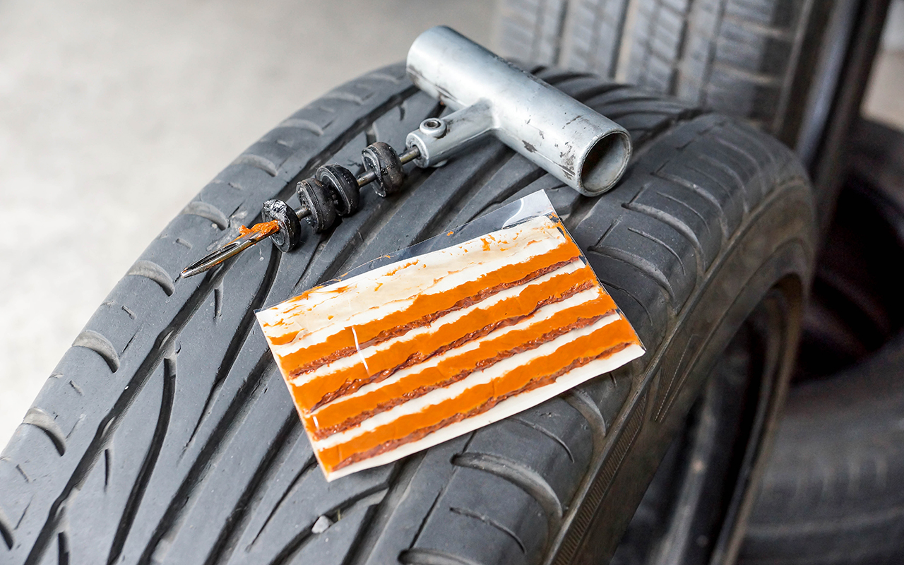

Какие инструменты понадобятся для ремонта шины?
Все наборы продаются либо в блистерной упаковке, либо в полиэтиленовом пакете. Однако еще в магазине можно осмотреть рабочие поверхности инструментов и сделать правильный выбор. В набор для установки жгутиков обычно входят два инструмента: прочистка, которой зачищается дырка в шине, и шило с отверстием – собственно для введения жгута.
Прочистка, она же зачистка или, еще проще, ковырялка, встречается трех видов. Завитая спиралью многогранная заготовка достаточно хорошо чистит отверстие от грязи и совсем не травмирует металлокорд. Прочистка с косой насечкой напоминает рашпиль. Если ее зубчики не слишком острые, то и ее тоже можно использовать, но подача клея в отверстие при этом будет хуже.
Прочистку с острыми агрессивными зубьями использовать категорически не советуем. Пользоваться ею очень тяжело, при этом постоянно что-то хрустит, а ведь это – корд вашей шины!
От прочистки – к шилу с прорезным игольным ушком.
Раздвоенный кончик должен быть достаточно острым, а щель между половинками минимальной, иначе его будет трудно ввести в отверстие. Есть риск, что нить металлокорда попадет в прорезь. Отверстие для продевания жгутика должно иметь неострые края. И, главное, посмотрите, легко ли будет жгутику выйти через прорезь уже внутри шины. Для удобства можно опилить выход из уха надфилем, получив идеальный ­профиль.
Самые удобные инструменты – те, у которых рукоятка Т‑образная.
Какие расходники понадобятся?
Жгутики лучше брать потолще. На­ ощупь, даже сквозь полиэтилен, они должны быть мягкими.
С клеем установка жгутиков проще и надежнее – при выдергивании шила он работает как смазка, облегчая движение. Тюбик должен казаться тяжелым, что говорит о том, что содержимое не высохло.
В крайнем случае любые жгутики можно установить и без клея, смочив их бензином.
Что еще надо иметь?
Без компрессора нет смысла и затевать работу. Найти отверстие, если его оставил гвоздь в доске, а не саморез, оставшийся в шине, поможет вода, желательно мыльная. Удалить саморез порой очень трудно, поэтому пригодятся пассатижи. Когда жгутик уже установлен, следует обрезать выступающие наружу хвосты вровень с протектором. А нож, как выяснилось, в комплект входит редко.
Как заделать?
  • Находим отверстие в шине. Отверстия до 6 мм жгутики заделывают свободно, хотя известны случаи заделки сразу пучком жгутиков пробоин в боковине до 15 мм.
  • В передней шине отверстие можно найти, не снимая, а лишь повернув колесо и прокатывая автомобиль. Заднее чаще всего надо снимать.
  • Если отверстия сразу не видно, то поливаем шину мыльной водой.
  • Удаляем виновника прокола.
  • Сушим место прокола.
  • Чистим отверстие несколькими движениями прочистки, двигаясь под тем же углом, что и предмет, проколовший шину.
  • Наносим на прочистку клей и парой движений вносим клей в отверстие.
  • Вставляем жгутик в шило.
  • Наносим на шило и поверхность жгутика клей.
  • С силой вталкиваем шило в отверстие, но контролируем глубину, чтобы не провалились концы и чтобы не оставить весь жгутик внутри шины.
  • Вынимаем шило – жгутик остается.
  • Коротко обрезаем хвосты жгутика. На блоке протектора – «в ноль», в канавке – чуть можно оставить снаружи.
  • Накачиваем шину, проверяем результат.
