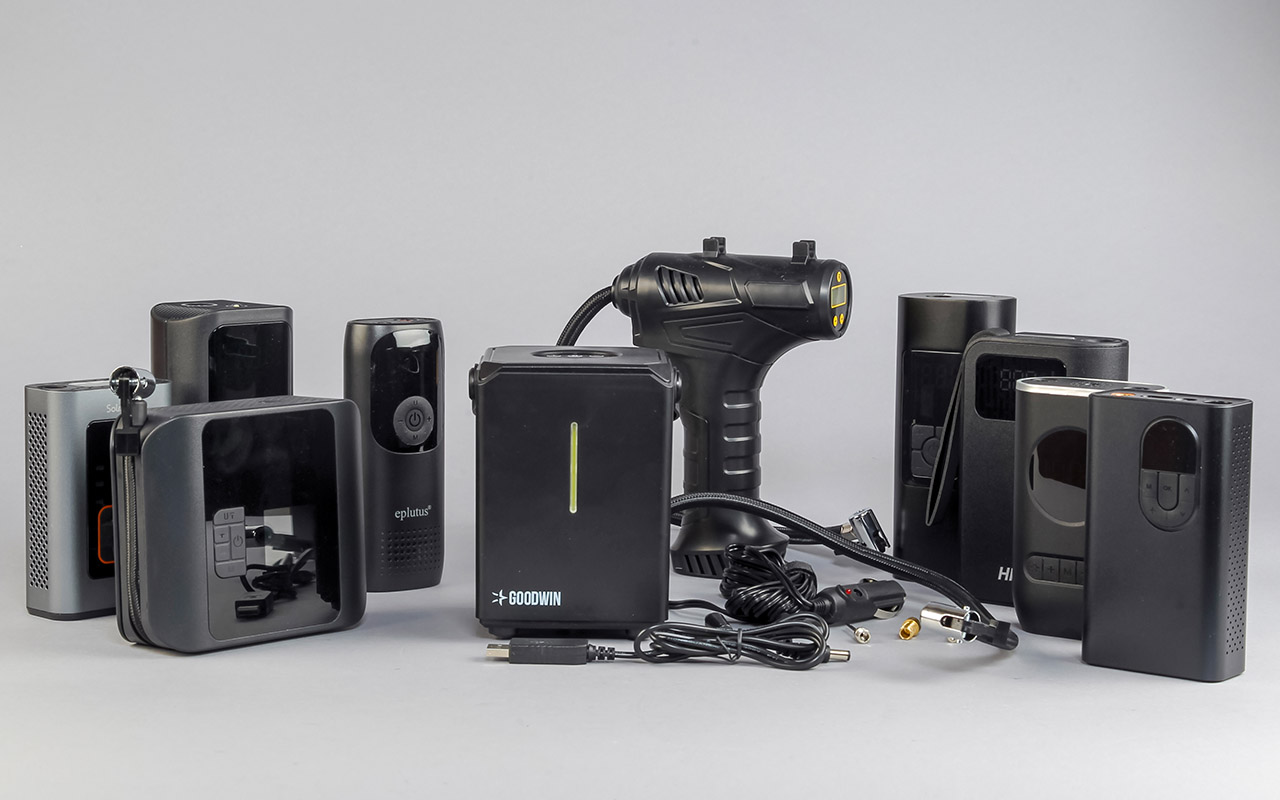

Сегодня проверим такие, которые необязательно подключать даже к бортсети: это компрессоры со встроенными аккумуляторами. Мы приобрели десять устройств – и напоминаем, что наши выводы относятся только к данной выборке изделий.

Производители не придерживаются общих принципов при описании своих изделий. В табличках под фото мы привели заявленные параметры, а все недостающие определяли сами.
Пожалуй, главным для потребителя являются не производительность компрессора, которая, кстати говоря, меняется во времени, и даже не число аккумуляторов, а реальное время, требуемое для накачки конкретного колеса. Поэтому мы проводили замеры с двумя колесами – одно автомобильное (215/60 R17) и одно велосипедное (26×1,95). Первое накачивали до 2,3 бар, второе – до 4,4 бар.
Кроме того, мы уточнили массогабаритные параметры всех компрессоров и указали способы подзарядки компрессоров – некоторые укомплектованы штекерами для подключения к гнезду 12 В бортовой сети машины. Другой распространенный вариант – зарядка через разъем USB. Как правило, на компрессоре предусмотрены разъем USB Type-C и кабель-переходник от USB Type-C к USB Type-А. Дальше можно использовать зарядку от сетевой розетки или адаптера в гнездо прикуривателя.

Результаты
Из десятка компрессоров испытания выдержала половина. Так, Hiper HAC1 не справился с накачкой автомобильного колеса, MM5954 Bars и Tire inflator CP3 померли на втором этапе – при работе с велосипедным, а PR-F1901 вообще ни с чем не справился, несмотря на наши попытки как-то его оживить.
Вскрытие показало, что у MM5954 Bars пострадало резиновое поршневое кольцо, в результате чего пропало и давление.
У остальных неудачников явно не сдюжили аккумуляторы – скорее всего, они были несвежими.
При сравнении электродвигателей и компрессоров Goodwin и Baseus становится понятно, откуда такие разные показатели.
Клапан компрессора TS-CAA42 выполнен по-автомобильному: не лепестковый, а поджат пружиной.
Общие недостатки: накачка автомобильного колеса идет очень долго!
На общем фоне выделим Goodwin CC-CMP-GDW10: к его результату в 7 мин 27 с не приблизился никто. Причем любопытно, что мы действовали не совсем по инструкции, которая почему-то рекомендовала предварительно подключать его к бортсети как обычный компрессор. Однако емкости аккумуляторов вполне хватило для лучшего результата. Хотя, если задуматься, то и это – не подарок.
Напоминаем, что аккумуляторы со временем будут деградировать. Кроме того, литий-ионные аккумуляторы фактически неработоспособны на морозе. Мы попробовали охладить компрессоры всего до минус 20 градусов и убедились, что большинство из них отказывается даже «шевелить поршнями» без нагрузки. А остальные не смогли создавать какое-либо давление.
Вроде бы обычный разъем USB содержит преобразователь напряжения с 5 В до 9 В, которое нужно для заряда двух аккумуляторов.
Компрессоры CZK‑3668, Eplutus EL‑02, Solmax MS97200 и Tire inflator TS-CAA42 показали близкие результаты. От них сильно отстал Baseus: формально он справился с задачей, но рекомендовать его не за что – разве что при отсутствии альтернативы.
Что касается чисто велосипедного применения, то, пожалуй, лучше других подойдут CZK‑3668, Eplutus EL‑02 и Solmax MS97200.
В целом все описанные устройства больше напоминают забавные игрушки, чем полезные приспособления. А вот цена у них совсем не детская. Поэтому если есть возможность – лучше возить с собой обычный компрессор, подключаемый к гнезду 12 В. Проку от него будет гораздо больше.
