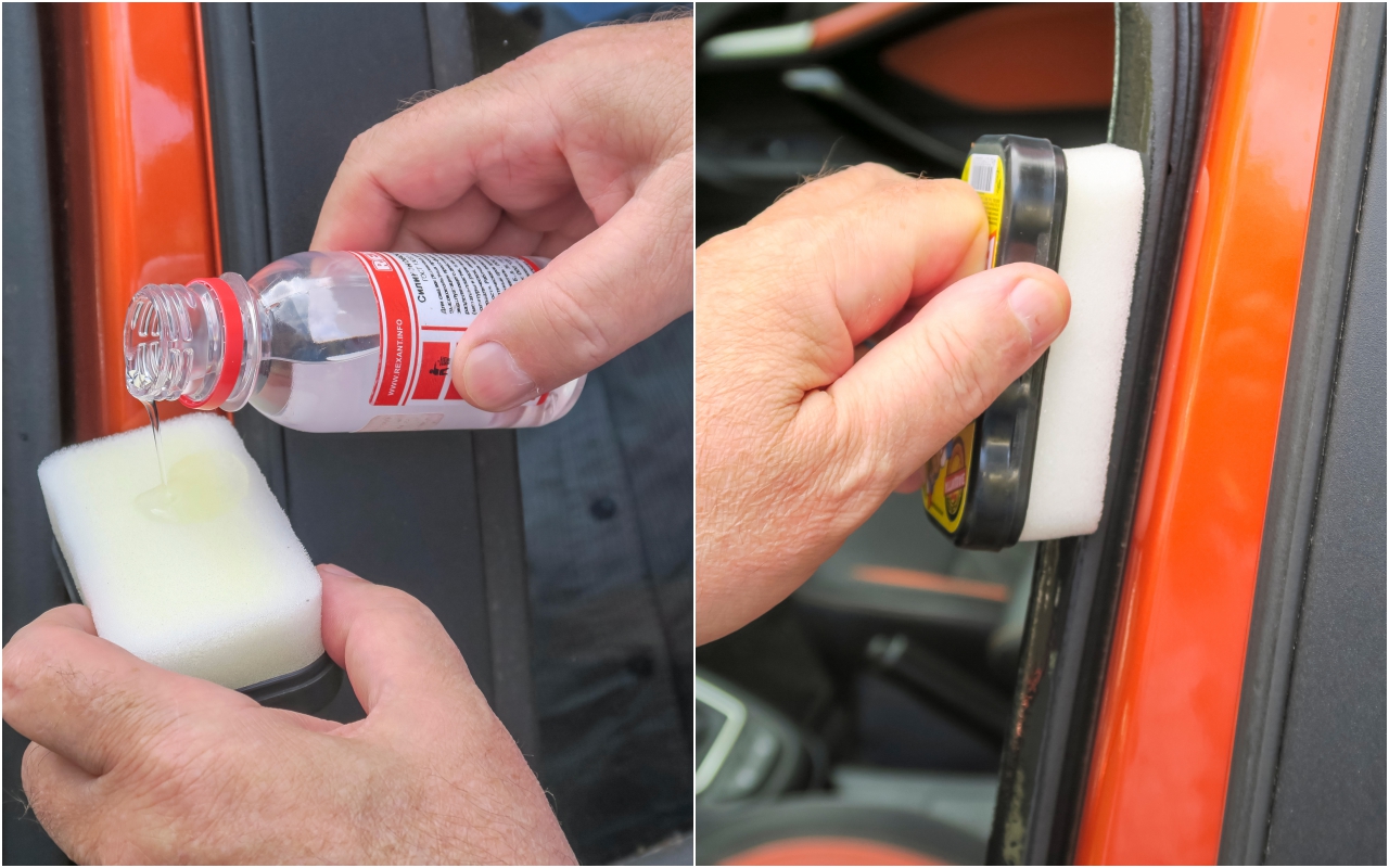

Силикон из бутылочки можно капнуть на бесцветную губку для чистки обуви и обработать уплотнители. А густо напитав губку, можно отправить емкость с силиконом домой.

Уплотнители дверей начинает время от времени «прихватывать» – особенно после дождичка или мойки… Чем обработать? Силиконовой смазкой, естественно. «Вэдэшки» в таких ситуациях могут только навредить: в них содержится минеральное масло, от которого резиновые уплотнители разбухают. В качественных силиконовых смазках никаких минералок нет, а входящие в их состав полимеры создают на поверхности тонкую пленку из молекул силикона, устойчивую к мойкам и перепадам температур. Короче говоря, у каждого препарата своя область применения.
