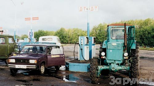

Конечно, иногда подкрутить гаечки и винтики ТНВД полезно - нам, например, приходилось увеличивать обороты холостого хода в жаркую погоду, иначе мотор останавливался при резком сбросе газа. Как подрегулировать дымность "строго на глаз", мы рассказывали. Как заменить форсунку - тоже, работа не из сложных. Но в целом единожды отрегулированная аппаратура в вашем вмешательстве не нуждается. Даже легкое постукивание форсунки не повод для беспокойства - само пройдет, когда вы угостите машину хорошим топливом.
Насчет "плохой соляры": за три с половиной года мы всего дважды нарвались на откровенно плохое топливо, когда мотор переставал тянуть и неважно пускался. Ценой одного отравления стала форсунка - прямо на челябинской улице мы ее заменили, а снятую впоследствии перебрали (пардон, прямо в подвале редакции) и с тех пор возили с собой как запчасть.
