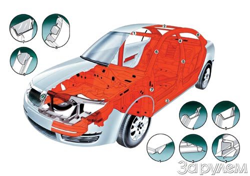

Современные технологии конструирования и производства позволяют делать на одной платформе еще более непохожие модели. Создав набор панелей пола, лонжеронов, усилителей, можно не только построить несколько абсолютно разных "с лица" моделей, но, играя размерами элементов, выпускать модификации - длинные и короткие, с узкой колеей или широкой. Такой подход значительно экономит средства и время. А покупатели получают широкую гамму моделей, о какой лет 20 назад и не мечтали. Универсальность деталей позволяет строить на одной платформе все - от мини-вэна до кабриолета.

Кузов "СААБ-9-3 Конвертибл" нашпигован дополнительными усилителями, но в его основе та же, что у "Опеля", платформа "Ипсилон".
