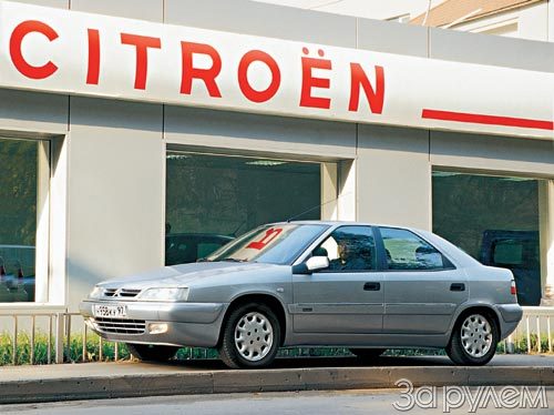

"Ситроен" - оригинал и по части диагностики. Универсальная аппаратура со сменными картриджами здесь не подойдет - таких модулей просто нет в природе. Необходимо специальное, фирменное оборудование. "Многомарочные" сервисы его не держат - нерентабельно. Случись беда - искать помощи надо только в "ситроеновском" центре. Вот и мы, чтобы всесторонне оценить покупку, обратились к ООО "Эксис-Кар" - официальному дилеру марки. Там, разумеется, нашлось все необходимое. Кроме того, нам предложили провести так называемое "нулевое" ТО. Оно специально разработано для автомобилей "без прошлого" - вроде тех, что куплены на рынке.
Литовский ремонт кузова оценили на троечку. Среднюю стойку малость недотянули, а дверь кривовато воткнули в проем: кое-где через щели видно улицу. Устранить перекос без зубила и сварки нельзя - дверные петли не регулируются. Чтоб не дуло, надо будет подклеить полоски резины.
Силовой каркас кузова при аварии почти не пострадал - значит, "железо" отработает свой ресурс без усталостных разрушений. А вот арматура, сляпанная на живую нитку, долго не продержится. Не желая тратиться на покупку крепежа, кое-что закрепили чуть не жвачкой. Так, молдинги битой стороны дребезжат на кочках, а восстановленное зеркало отгибается на ветру.
Но больше всего разочаровали выводы экспертов по системе безопасности. То, что подушка в спинке пассажирского кресла сработала при аварии, мы знали. Зато остальные три оставались целы и, как мы полагали, терпеливо ждали своей очереди. Увы! Оказалось, что пассивная безопасность - дело тонкое. Сэкономить тут нельзя. При любом срабатывании компания "Ситроен" требует заменить использованный элемент и центральный блок управления ("калькулятор", определяющий направление, силу удара и активирующий соответствующую подушку). Наш прибор, судя по показаниям сканера, условно цел. То есть на сигналы откликается, хотя твердого подтверждения боеготовности не дает. Сработают ли оставшиеся?
В остальном не автомобиль - конфетка. Никаких ошибок в памяти, сбоев в работе и следов износа мастера не обнаружили. Говорят, что десять тысяч на спидометре соответствуют истине. Вот уж свезло, так свезло!
Профилактика свелась к замене масла, фильтров (без воздушного и топливного - они от времени не стареют), всей рабочей жидкости LHM да проверки состояние сфер. А напоследок посоветовали обзавестись "русским пакетом"... из одной опции - кевларовой защиты картера питерской компании ООО "ЭКС". Дорогая, конечно, штука, но полезная. Легкая, хорошо формованная и весьма прочная. Мы, недолго думая, согласились.
