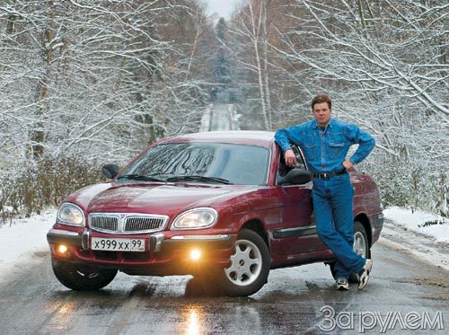

В первый раз я увидел ее на автомобильной выставке в Москве на Красной Пресне в 1998 году. Тогда показалось: мир перевернулся, наши рвутся в бой! Ведь ГАЗ представил сразу три новые "волги": 3103, 3104 и 3111. Больше других приглянулась "одиннадцатая". Кузов поразил броскостью и необычностью, а главное - размерами. Очень понравился интерьер, и я невольно стал понимать, что старушке "Волге" с ее считавшимся эталонным среди наших машин салоном пора на покой.
Шло время. Радовался, что выпустили опытные образцы, потом вроде бы запустили конвейер, в магазинах даже стали появляться кое-какие запчасти... Но все получилось хуже некуда: безумная цена, а вскоре свертывание так и нераскрученного толком производства.
Однажды вечером позвонил друг: продают "Волгу", о которой я так мечтал, с пробегом всего 4000 км, в идеальном состоянии. На следующий день состоялись смотрины. Темно-вишневая мордашка смотрела на меня из гаража взором прищурившегося от долгого сна доверчивого котенка. Сердце забилось сильнее: я стою в метре от мечты, которая вполне может стать реальностью. Недолгий осмотр показал: машина "в строю", все работает, не битая, не крашеная, только одна царапина на бампере.

Немного о комфорте и управлении. Автомобиль в целом приятный, лишь на 120-130 км/ч становится немного шумноват. Считаю, сделали бы потолще стенки первого (подкапотного) резонатора, было бы тише. "Волга" четко держит дорогу, а в поворотах порой возникает чувство, будто идет по рельсам. Несмотря на то, что задние тормоза барабанные, эффективность неплохая, хотя небольшой запас не помешал бы. АБС работает четко. К передней подвеске и заднему мосту претензий нет. А вот коробка передач разочаровала плохим включением первой.
Салон хорош: просторно, все под рукой, ничего не скрипит и не отваливается. Очень понравились диапазоны регулировок рулевой колонки и водительского сиденья. Педали тоже стоят удобно. Порадовала богатая комплектация: подкрылки, литые диски, АБС, центральный замок передних дверей, электрические замки в задних, благодаря которым двери закрываются четко и легко, электростеклоподъемники, магнитола. Понравились ручки открытия капота, багажника, лючка бензобака и соответствующие сигнализаторы на панели приборов.
Качество грунтовки великолепное: камушки, скалывая краску, грунт не пробивают. Днище покрыто очень хорошим антигравием, так что дополнительную обработку пока делать не буду.
Спрашивая себя, далека ли мечта от реальности, отвечаю: "Нет, очень близка!". Идеальных автомобилей не бывает. Но больше всего я рад, что такую машину сделали у нас, в России!
