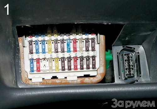

Главная задача системы - упростить контролирующим организациям и СТО проверку элементов, неисправности которых увеличивают выброс вредных веществ. Унифицированное диагностическое оборудование выдает код неисправности любого автомобиля, оснащенного единым разъемом DLS (Diagnostic Link Connector, фото 1). Одновременно введены единые терминология и перечень кодов неисправностей управления двигателем и трансмиссией.

Диагностический разъем на автомобиле.
