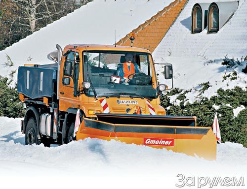

Привычные нам городские снегоуборщики оснащены лишь скребками, на языке профессионалов - отвалами для сдвигания снега к обочине. Но есть гораздо более интересные машины. По-военному вышколенный трудяга "Мерседес-Бенц Унимог" надежен и обладает уникальными возможностями. Где вы видели, чтобы педальный узел, комбинацию приборов и руль можно было... сдвинуть с левой стороны на правую, всего лишь повернув ручку-блокиратор? Сделано это не ради праворульных стран, а для удобства водителя. Ведь очищать от снега правую обочину сподручней сидя справа.
Специфика службы диктует особый подход к планировке шасси, прежде всего - к габаритам. Например, "Унимог" 300-й серии при ширине около 1,7 м как нельзя лучше подходит для работы на узких улочках, где появление солидного "3000-го" уборщика попросту парализовало бы движение. При этом даже самый легкий "Унимог" возит до 2 т грузов, а грузоподъемность наиболее мощных версий достигает 16 т!
Рулевое управление немецких машин тоже необычно. Есть модификации с управляемыми задними колесами - такие способны развернуться буквально на пятачке. Как только машина набирает скорость, положение задних колес автоматически фиксируется. Трансмиссия насчитывает до 24 ступеней, что позволяет варьировать скорость от 7,7 до 80 км/ч. Управлять трансмиссией с последовательным переключением передач помогает электропневматическая система "Теллигент".
"Унимоги" оснащают широкой гаммой дизелей мощностью от 84,5 кВт/ 115 л. с. до 206 кВт/280 л. с. с турбонаддувом и промежуточным охлаждением. Но самое интересное все же навесное оборудование: тут множество вариантов отвалов, разбрасывателей песка, шнекороторов самых разнообразных конфигураций. Чего стоит шнек, приводимый... отдельным дизельным мотором мощностью под 700 "лошадей"; такой способен отправить "в утиль" до 7 т снега в час! И еще одна диковина: на многих версиях "унимогов" стоят хитроумные замки навесного оборудования, чтобы менять "насадки", не выходя из-за руля.

При уборке узких улиц и тротуаров "Унимог-U300" незаменим (слева).
На многих версиях "унимогов" по желанию заказчика педальный узел и рулевую колонку делают сдвижными.
