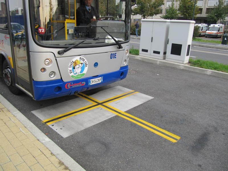

Чепуха? Да нет, отчего же: http://www.zr.ru/a/454987/. Полмиллиона электромобильчиков – это уже не штучные экземпляры для потехи обывателей. А вот примеры из других стран: еще в 2002 году на улицы Турина и Генуи вышли 30 электробусов, оснащенных системой индуктивного подзаряда батарей на остановках. И вот уже десять лет, как самые автобусы-электробусы ежедневно пробегают по 200 км в день, не прерывая движения. А идея несложная: примерно так работают любые трансформаторы. Две обмотки отделены друг от друга: одна соединена с источником энергии, другая – с потребителем…
А как же потери? Ведь с увеличением расстояния они неимоверно увеличиваются! В этом и ценность конструкции: ее кпд достигает 95%! На каждой остановке, оборудованной подобным образом, приемная катушка автоматически опускается для обеспечения зазора всего в 40 мм. Пассажиры входят и выходят, а аккумулятор тем временем подзаряжается. Потихоньку, по капельке, но итоговые 200 км городского пробега уже всех устраивают! Да так устраивают, что подобный метод уже спешат внедрить японцы, голландцы, американцы, немцы и даже обитатели Новой Зеландии…
