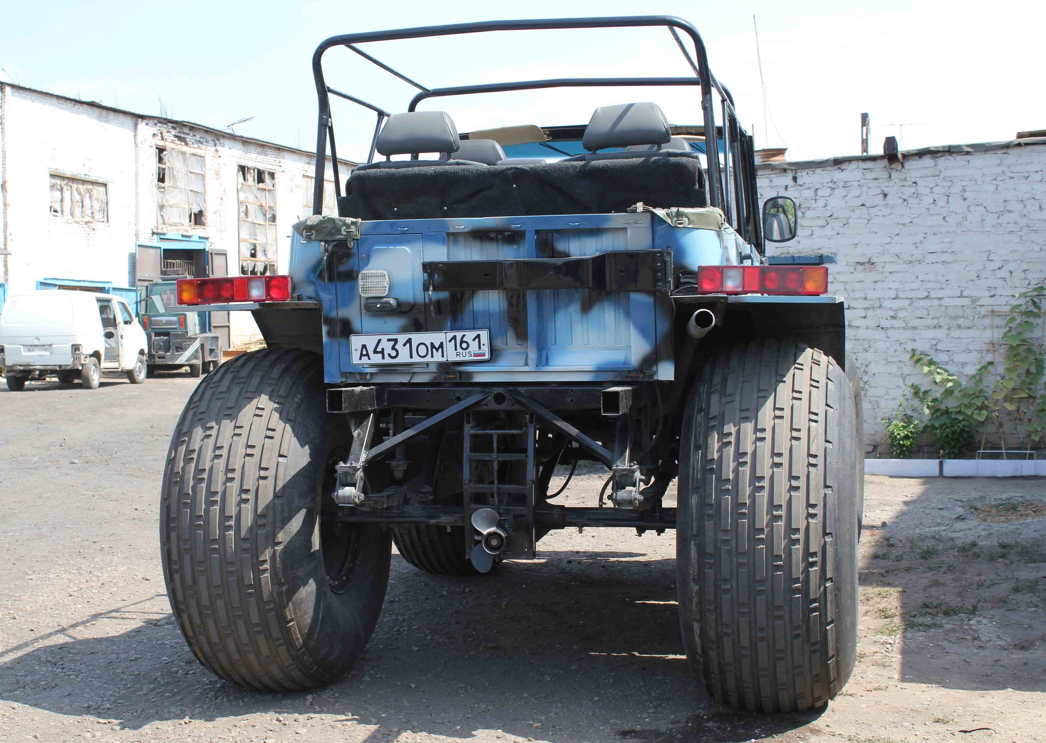

Произошло очередное усовершенствование модели УАЗ-3151: провели его самые настоящие профессионалы-энтузиасты. Но уникальность этого события в том, что автомобиль такого класса и типа впервые переоборудован в необычном месте – колонии строгого режима города Новочеркасска.
По заданию руководства донского ГУФСИН в мае месяце началась разработка и создание на базе а/м УАЗ многоцелевого внедорожного, полноприводного, плавающего транспортного средства повышенной прочности, дешевым в эксплуатации и ремонте.  Предназначение автомобиля - перевозка пассажиров и грузов по всем видам дорог и вне дорог по направлениям с грунтами низкой несущей способности (снег, песок, болото, тундра), с возможностью форсирования водных преград на плаву.
Инженерно-техническая мысль определила разрабатываемую модель, как автомобиль который умеет плавать, оставаясь достаточно маневренным на суше.  Поэтому самыми сложными были расчеты, давшие возможность автомобилю УАЗ держать днище на уровне поверхности воды с загрузкой не более полутоны. Достигнуто это было за счет навешивания понтонных баков, заполненных нетонущим материалом. Для обеспечения хода сконструирован винт, получающий вращающий момент от мотора через гидравлический привод. Рулевое управление осуществляется за счет поворота передних колес.
  На экспериментальную модель установлен 406 двигатель от автомобиля Волга 3110 мощностью 130 л.с.,  также усиленные мосты с колесами радиусом 1300/600/533 и дополнительное принудительное охлаждение двигателя. Также не обошлось без дополнительных необходимых изменений: герметизации фар, дверей, технических узлов, вывода отработанных газов выше ватерлинии и т.д.
  Испытания начались, но уже определено, что автомобиль развивает скорость 70 км/час на суше, без подготовки входит в воду под углом до 20 градусов без забора воды, скорость на воде 4-5 км/час, легко преодолевает ил глубиной до метра. Своего названия автомобиль еще не получил, но если эксперимент удастся, то его уже промышленная реализация поможет трудоустроить осужденных донских колоний, имеющих исковые обязательства. Автомобиль с берегов Дона послужит эффективному выполнению служебных задач сотрудниками уголовно-исполнительной системы России в отдаленных и труднодоступных уголках нашей страны.
