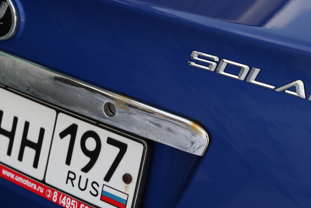

Небольшая ржавчина появилась и на декоративной накладке крышки багажника.
