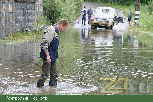

Брод преодолевали осторожно, тем более что над душой стояли все обитатели турбазы и меж собой спорили - пройдет или не пройдет? Посреди лужи, перекрыв фарватер, замер японский грузовичок - выталкивали руками. Наш караван прошел не ударив бампером в грязь! Потери - смытые волной передние номера "КИА-Рио" и "Хендэ-Акцента". Повезло: номер с "Акцента" нашелся быстро - утонул на мелководье, а вот с "Рио", видимо, повезет другим, когда озерцо пересохнет.
