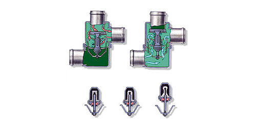

В термостатах для Lada 2101-2107, 2110-2112, 2121 для более точной реакции на изменение температуры в среде охлаждающей жидкости был модифицирован рабочий клапан термостата - система охлаждения дозировано определяет объем жидкости, проходящей большой контур охлаждения, за счет чего температура двигателя остается неизменной при любых условиях работы (как на низких, так и на высоких оборотах).
