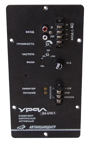

Новый усилитель URAL U-150 BOX специально предназначен для установки в корпус простого сабвуфера и превращения последнего в активный сабвуфер. Корпус усилителя имеет металлическую основу. Ребра жесткости, расположенные на лицевой стороне, выполняют функцию охлаждения. Подключение модуля может осуществляться как по акустическим, так и по линейным входам.
Усилитель защищен от перегрева, короткого замыкания и перепада напряжения. Встроенный лимиттер позволяет при подаче больших входных сигналов исключить на выходе различные возникшие искажения.
Рекомендованная розничная цена усилителя $59.
