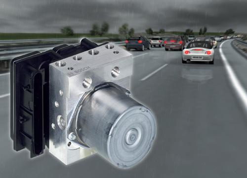

Второе поколение семейства Bosch ESP® (Программа электронной стабилизации), получившее название ESP® plus, стало использоваться в стандартной комплектации автомобилей представительского класса с середины 2005 года.
Технологическую основу ESP® plus составляет система управления торможением восьмого поколения, серийно выпускающаяся с 2002 года. При этом инженеры Bosch существенно обновили ряд компонентов, в том числе блок управления, ответственный за рабочие алгоритмы системы. В «плюсе» используется более эффективный насос: два электромагнитных клапана с аналоговым управлением позволяют еще точнее регулировать гидравлическое давление, особенно в диапазоне ниже 40 бар, что повышает чувствительность тормозной системы.
Это позволило усовершенствовать ряд других функций. Например, когда водитель резко убирает ногу с педали газа, функция Electronic Brake Prefill немедленно создает давление в тормозной системе, мягко приближая тормозные колодки к дискам. Если после этого водитель нажимает на педаль тормоза, система срабатывает намного быстрее. Функция Brake Disc Wiping активируется во время дождя: периодически приводя колодки в легкий контакт с дисками, она позволяет достичь максимальной эффективности тормозной системы в случае внезапного резкого торможения. Наконец, ESP® plus оснащена функцией помощи водителю при движении в плотном потоке, обеспечивающей автоматическое торможение вплоть до полной остановки. В сочетании с адаптивным круиз-контролем (ACC) это существенно облегчает вождение в условиях пробки.
