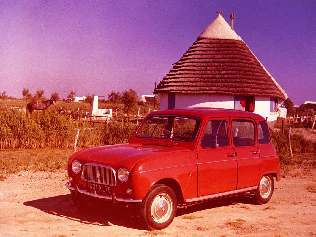

50 лет назад, 28 августа 1961 года, в болотистой местности Камарг на юге Франции состоялся первый публичный показ новинки Renault – компактного переднеприводного автомобиля R4.
Под солнцем Камарга. Первое фото Renault R4. Дизайнер автомобиля – Гастон Жюшэ
