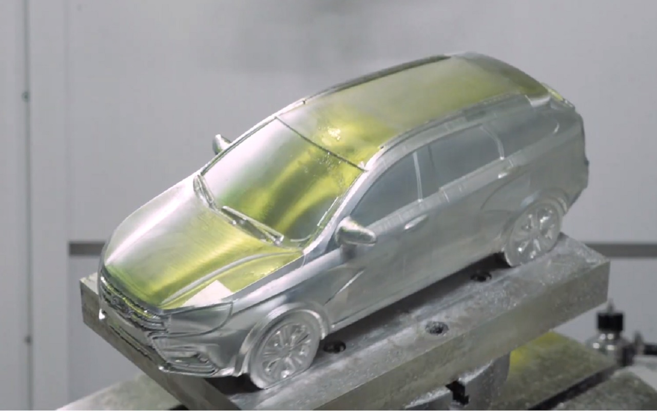

На Тверском станкостроительном заводе сделали масштабную копию универсала Lada Vesta. Изготовленый сувенир демонстрирует возможности пятиосевого обрабатывающего центра МФЦ650 и получен из дюралюминиевой заготовки (сплав Д16Т). Длина модели - около 450 мм, в вес - примерно 15-17 килограммов, сообщает Лада.Онлайн со ссылкой на представителей ТСЗ.
Металлическая заготовка обрабатывалась на двух станках - сначала фрезеровалось основание (с точки зрения конструкции автомобиля - его шасси), а затем посредством обработки на интегрированном наклонно-поворотном столе облик модели приблизили к оригиналу с соблюдением массы мелких нюансов. Диаметр поворотного стола, на котором закреплялась заготовка, составляет 650 мм.
Весь процесс являлся производственным экспериментом, и на левой части модели остались неустранимые следы от фрезы, однако выглядит дюралюминиевая Веста все равно впечатляюще. По словам представителей Тверского станкостроительного завода, сувенир останется на предприятии.
