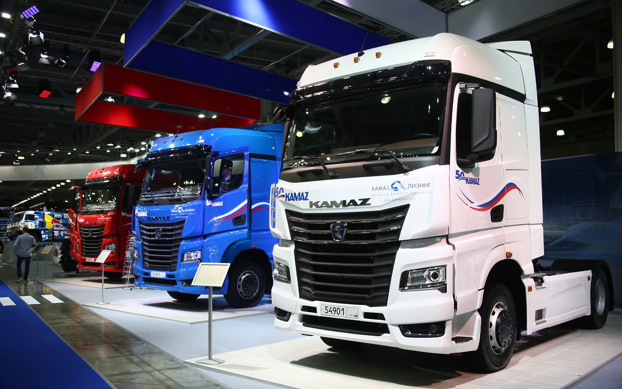

Пресс-служба предприятия также обращает внимание на то, что межсервисный интервал в 150 000 километров заявлен именно для тяжелых самосвалов нового семейства с кабиной К5. На двигателе Р6 магистрального тягача  КАМАЗ-54901, первой модели нового семейства, интервал технического обслуживания составляет 120 000 километров.
