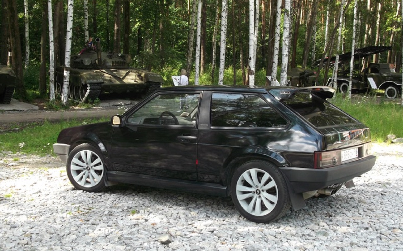

Полноприводные автомобили на базе ВАЗ-2108 — не редкость, и все-таки каждый такой проект требует огромного количества знаний и сил. Одна из выдающихся машин последних лет — эта 2108 Turbo 4WD, которую построил Иван Пульников из Екатеринбурга.
Двигатель Иван оставил родной, но форсировал с применением турбонаддува сначала до 260, а потом до 300 л.с А вот вся трансмиссия была унаследована от Lancer Evolution VI. Для крепления заднего редуктора пришлось отказаться от ниши запасного колеса и «изобрести» оригинальный подрамник. Задняя подвеска тоже получилась практически самодельной. Глобальных изменений потребовали выхлопная система и топливный бак.
Проект стартовал пять лет назад, активная «стройка» шла около года, но машина эволюционирует и сейчас, проходя тернистый путь настоящего российского спорткара. Были на этом пути и переворот на крышу, и замена всей верхней части кузова, и переквалификация с зимнего спринта на автокросс... Машина по сей день принимает участие в любительских соревнованиях.
