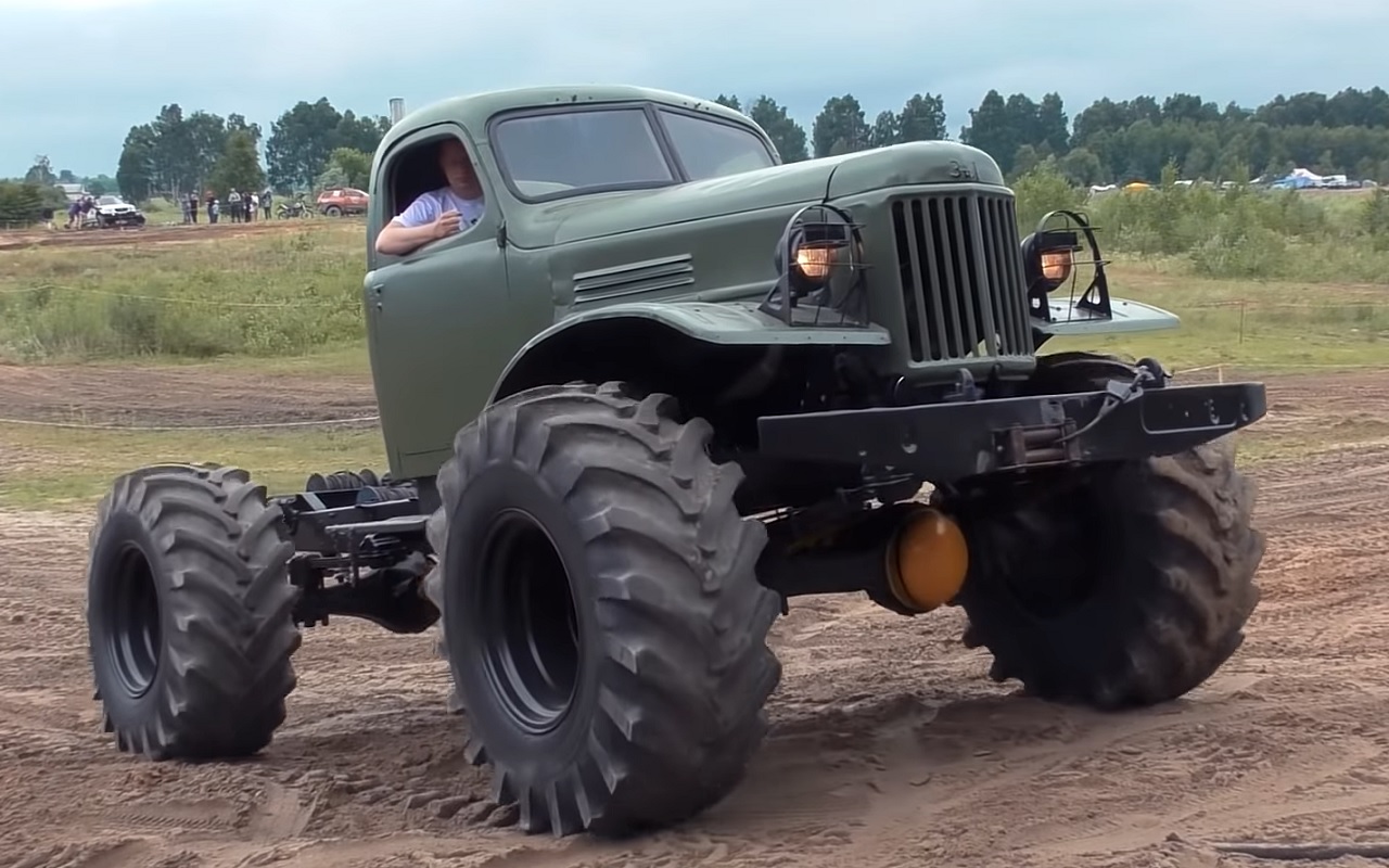

Очередное творение отечественной инженерной мысли показал в своем сюжете Youtube-канал Mecanic Show. Умелец из народа собрал настоящую внедорожную «котлету» на базе исключительно российских комплектующих.
Основой этому монстру служат рама и ведущие мосты ГАЗ-66, а вот прочие элементы трансмиссии — от ЗИЛ-131, как имеющие больший ресурс и держащие более серьезные нагрузки. За дизайн и общее настроение в этом колоритном проекте отвечает кабина от «Захара», легендарного грузовика ЗИЛ-157, являющегося предтечей «сто тридцать первого». Под капотом у автомобиля надежный тракторный дизель Д240.
А огромные внедорожные «катки» — это ни что иное, как колеса от комбайна «Нива»! Однако проверка на масштабных внедорожных покатушках показала, что именно они пока не идеально вписаны в конструкцию. Слабым местом оказался поворотный кулак, не выдержавший повышенного изгибающего момента, возникшего в результате применения исполинских колес. Автору проекта явно есть, над чем еще работать. Пожелаем ему удачи!
