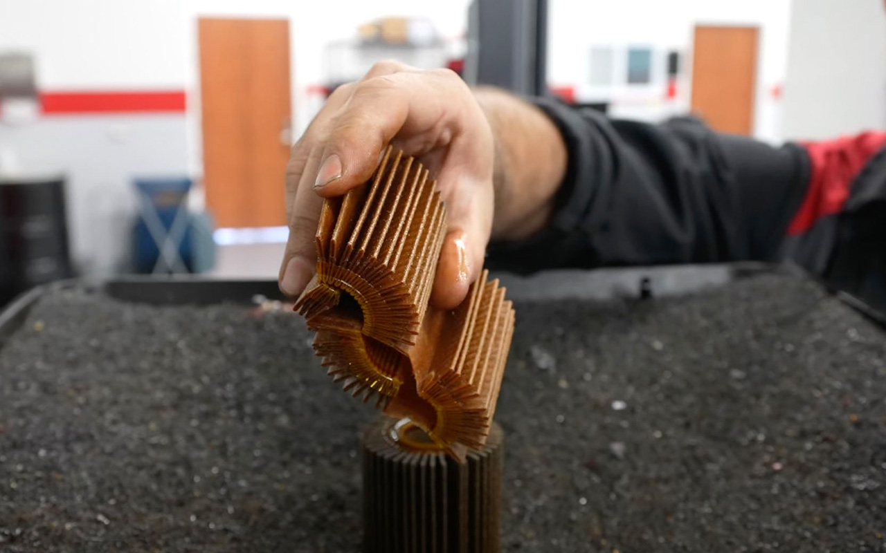

TCCN Automotive Inc. наглядно показала все подлости подделок. Причем на конкретном примере – Toyota Highlander 2008 года выпуска, которая считается очень надежной машиной. Но вдруг у нее появился хорошо слышимый тикающий звук в верхней части двигателя.
Да, вы правы – это особенность 3,5-литрового двигателя V6 Toyota, проблемы с шестернями синхронизации клапанов, которые время от времени проявляются… Но это происходит только из-за низкого давления масла. У осмотренного Highlander, как оказалось, VVT-i на трех цилиндрах не работал вовсе. В результате двигатель пришлось разбирать и делать капитальный ремонт.
Перед разборкой мастера решили проверить масло и фильтр. Посмотрите, насколько они оказались потрясены, обнаружив распавшийся на куски масляный фильтр (для просмотра видео на русском, активируйте титры и переведите их в настройках). Вот так и выглядит контрафакт. Для сравнения, мастер показал, как должен выглядеть использованный оригинальный фильтр.
В результате того, что «фильтр» помер досрочно, в двигателе не было нужного стабильного давления масла. В результате система VVT-i не смогла функционировать должным образом. К несчастью для владельца автомобиля, при этом система вышла из строя.
Владелец Toyota Highlander клялся, что купил масляный фильтр в проверенном магазине. Не факт, что виноват магазин, вдруг начавший торговать контрафактом. Его закупщика тоже могли обмануть.
