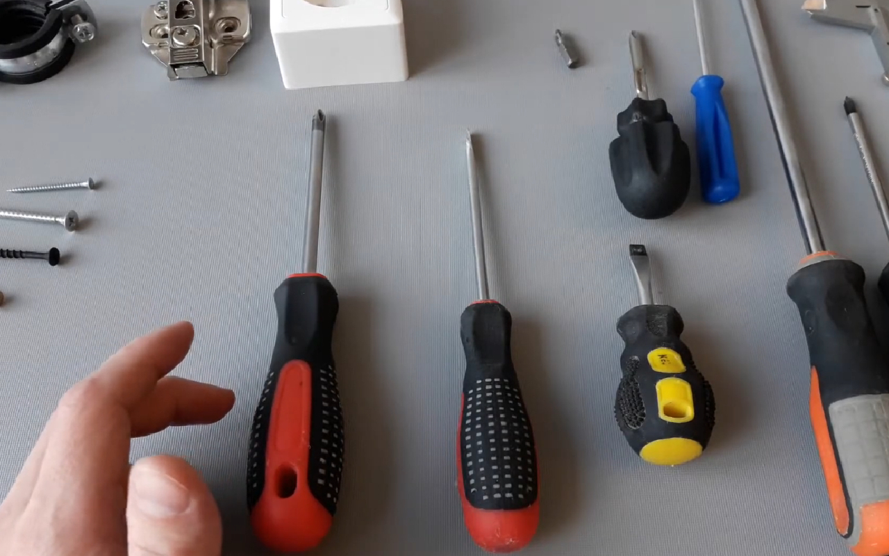

Если вы намереваетесь закрутить или открутить множество однотипных винтов/саморезов, этот совет для вас. Эксперт «За рулем» Алексей Ревин объяснил , как выбрать правильную отвертку.
Вам нужно соединить жало отвертки с саморезом, прижать инструмент к винту и попробовать покачать в стороны.
Если отвертка не кренится ни в одном направлении, значит, подобрана верно. Если болтается во все стороны, значит с этой отверткой вы хлебнете если не горя, то как минимум множества неприятных моментов.
Не покупайте слишком дешевый инструмент: жало может сточиться до конусообразного состояния, а рукоятка растает, если на нее попадет любая химия вроде бензина.
Кстати, мы испытали — 30 отверток с крестообразным жалом, из которых забраковали (полностью или частично)... 24!
