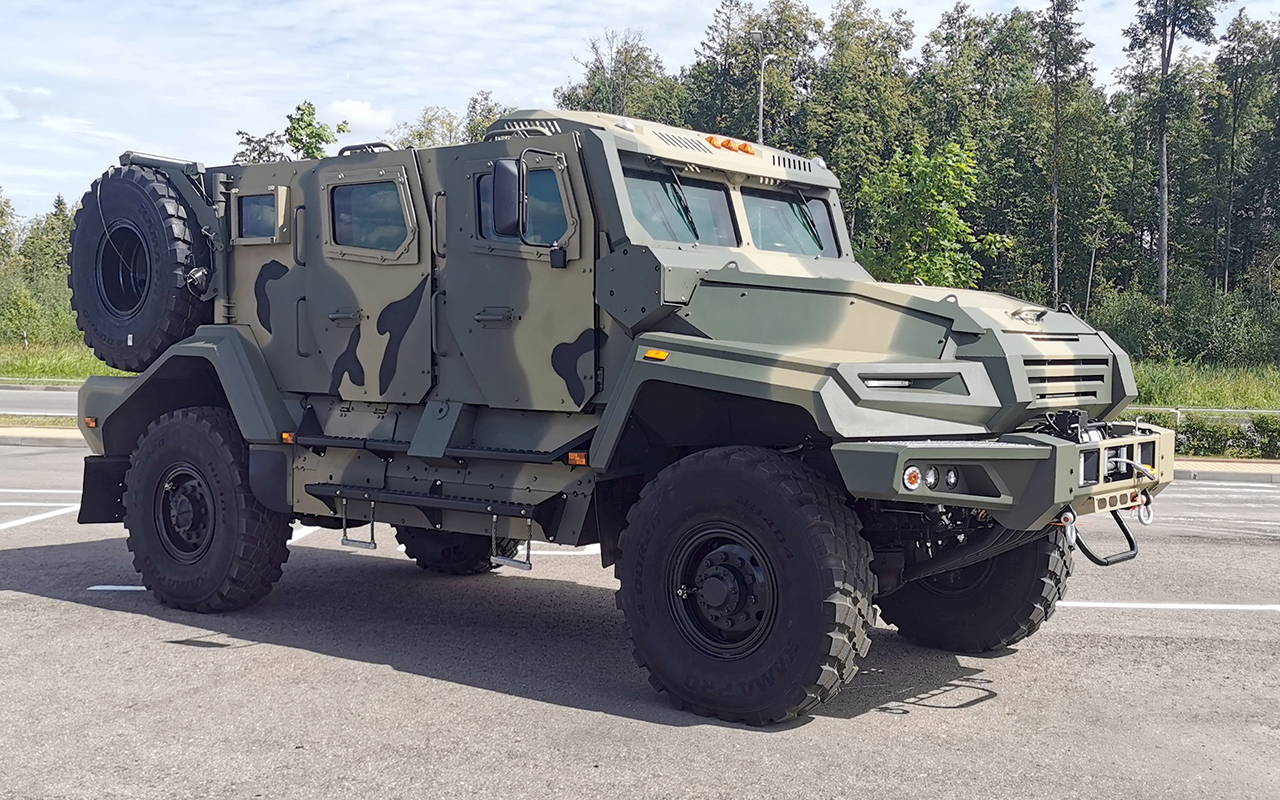

Несущий бронированный кузов автомобиля способен защитить экипаж от мощного стрелкового оружия. В частности, его передняя часть, в том числе стекла, выдерживают попадания бронебойно-зажигательных пуль Б-32 калибра 14,5 мм.
Борта же останавливают пули того же класса, но калибра 12,7 мм. Что касается днища, то благодаря своей V -образной форме оно защищают от подрыва мин мощностью до 8 кг в тротиловом эквиваленте. Для сравнения, знаменитый американский Oshkosh M-ATV защищает от мин мощностью до 7 кг.
При этом «Спартак» собран из узлов и агрегатов, чье серийное производство отлично налажено, и все эти комплектующие уже прошли проверку на армейских грузовых автомобилях. В том числе в ходе СВО. Такая унификация упрощает и удешевляет эксплуатацию автомобиля, а также снижает его стоимость.
В салоне бронеавтомобиля «Спартак» есть места для 10 человек, причем в полном снаряжении. Для каждого установлено антитравматическое кресло с 3-точечными ремнями.
При необходимости десант может молниеносно покинуть салон – у бронемобиля пять широких одностворчатых распашных дверей. Одна их них сзади.
Оснащается «Спартак» российским турбодизельным двигателем мощностью 312 л.с. и механической 5-ступенчатой коробкой передач (уже разработан вариант и с автоматом). В результате 14,5-тонный броневик может развивать скорость до 100 км/ч, а запас его хода при этом составляет 1000 км.
Другие характеристики «Спартака»:
- длина – 6500 мм,
- ширина – 2550 мм,
- высота – 2800 мм,
- дорожный просвет – 400 мм,
- привод – полный.
Есть также возможность установки дополнительных бронеэкранов, что при необходимости повысит уровень защищенности бронемобиля.
