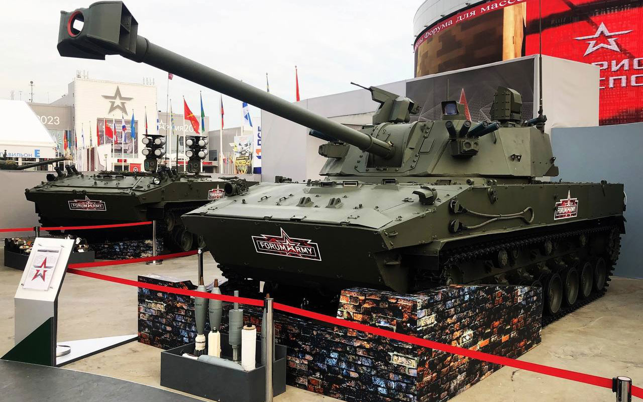

Новая боевая машина, показанная на форуме «Армия-2023», создается специально для десанта, поэтому у нее особенные характеристики.
САО 2С42 «Лотос» получил двигатель 2В-06-2 мощностью 450 л.с. Благодаря этому машина разгоняется до 70 км/ч, а ее крейсерская скорость по пересеченной местности достигает 40 км/ч.
Также САО 2С42 имеет удлиненный корпус, сделанный на базе БМД-4М, а количество катков шасси было увеличено до 7 пар.
Масса машины составляет всего 18 тонн, что позволяет транспортировать ее по воздуху и десантировать вместе с экипажем внутри. Например в Ил-76 таких САО поместится две.
САО получила комплекс оптико-электронного противодействия с аэрозолеобразующими боеприпасами АОБ-5. То есть, как только на машину наводится лазерный или инфракрасный прицел, автоматика начинает отстрел дымовых гранат, что не дает противнику прицелиться.
Вооружение «Лотоса» – это 120-мм универсальное орудие. Оно может стрелять любыми 120-мм боеприпасами, в том числе стоящими на вооружении стран НАТО. Есть также кумулятивный боеприпас с бронепробитием в 600-мм. Дальность стрельбы достигает 13 км.
