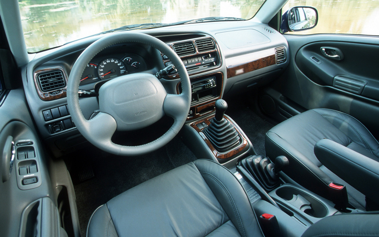

Интерьер очень уютен, так что сделайте скидку на «сверчки» и потертости у 20-летней машины
