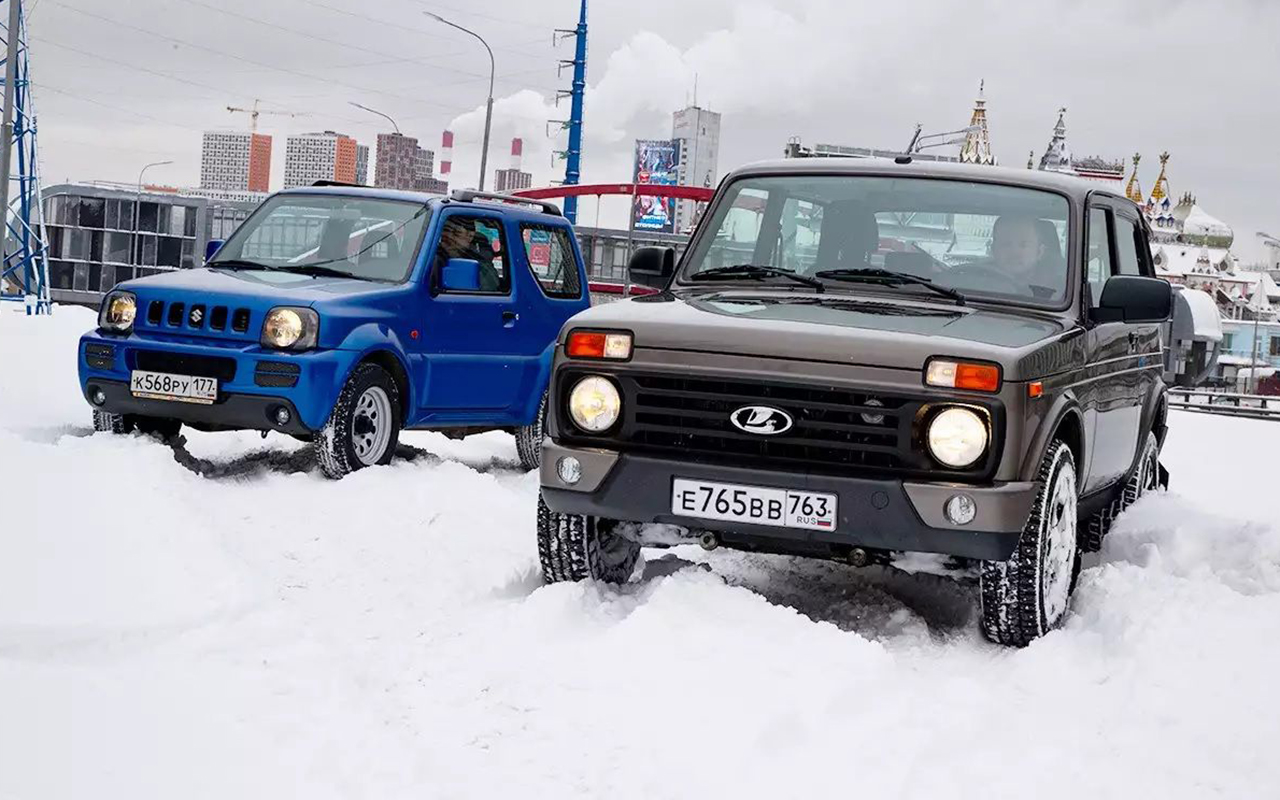

Lada 4x4
Это будет самый свежий вариант. За 500 тысяч рублей можно найти Ниву 2015-2016 года выпуска. Пробег не так важен, как состояние основных агрегатов и систем.
Двигатель надежен, но требователен в обслуживании. Нужно периодически регулировать цепь ГРМ и зазоры в клапанах. Даже при небольших пробегах появляются потеки масла через разные уплотнения. В первую очередь – через прокладку клапанной крышки.
При регулярных вылазках на бездорожье стоит озаботиться выводом наверх сапунов переднего и заднего редукторов. В штатном варианте они пропускают воду и грязь, которые попадают в масло и ускоряют износ узлов. Так что, если сапуны не переделаны – максимум внимания к состоянию редукторов.
Периодически нужно регулировать передние ступичные подшипники – это увеличит их срок службы. Нерегулируемый узел появился на Нивах в 2016 году.
В целом ходовая часть прочная и может долго выносить даже частые поездки по тяжелому бездорожью. Еще одним огромным плюсом остается доступность запасных частей – запчасти для Нивы есть в любом магазине и стоят недорого.
Нивы  2015 года и моложе лучше защищены от коррозии. Но дополнительная обработка все же не помешает.
На Нивах 2015-2016 годов выпуска часто встречаются обогрев передних сидений и электрические стеклоподъемники.
