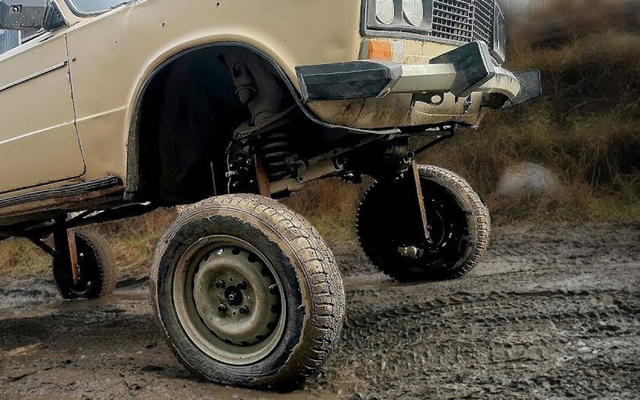

Команда «Гараж 54» представила модифицированную Lada с портальными мостами
Вместо традиционной установки портального моста, при которой верхняя и нижняя звёздочки соединены карданным валом, авторы «Гараж 54» использовали мотоциклетную цепь.
Это позволило им значительно увеличить расстояние между звёздочками, что привело к увеличению дорожного просвета на целых 300 мм.
Для достижения такого результата потребовались значительные модификации подвески и трансмиссии. Команда «Гараж 54» переделала переднюю и заднюю подвески, установив более прочные и длинноходные амортизаторы и пружины. Также были модифицированы полуоси и ступицы для установки портальных мостов.
Lada с портальными мостами уверенно преодолевает неровные дороги, легко переезжает через препятствия и даже может подниматься по крутым склонам.
Авторы «Гараж 54» продемонстрировали возможности своего творения в видеоролике. Автомобиль без труда преодолевает пересеченную местность, взбирается на холмы и даже переезжает через башню из четырёх шин.
