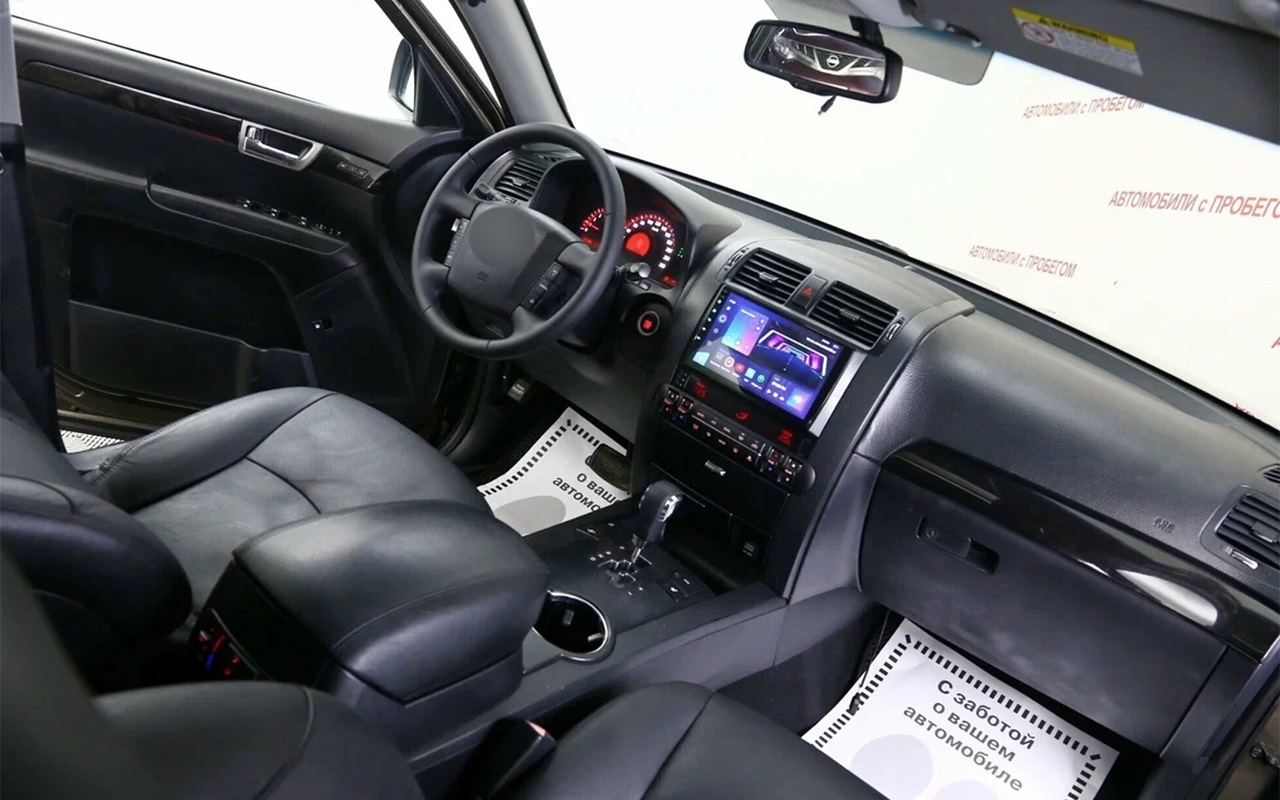

Да, краска кузова к моменту вашего знакомства с автомобилем уже потеряет лоск, фары помутнеют, а дорогая и добротная кожа руля и сидений изрядно потрется. Однако вариант все равно достойный! Но не единственный – читайте новую статью «За рулем»!
