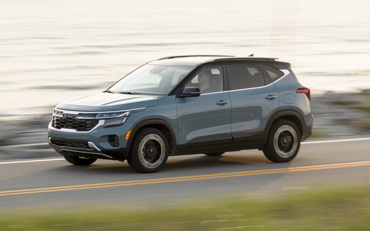

Простой, надежный и стильный кроссовер на вторичке — только не берите с вариатором
«За рулем» не стал скрывать, какой Kia Seltos с пробегом покупать не стоит
Отзывы о Kia Seltos, в основном, позитивные. Владельцам нравятся дизайн, просторный салон, оснащенность, работа подвески и тормозов, экономичный расход топлива. Большинство машин снабжены полным набором теплых опций. Даже в простых комплектациях Seltos до сих пор выглядит вполне стильно.
