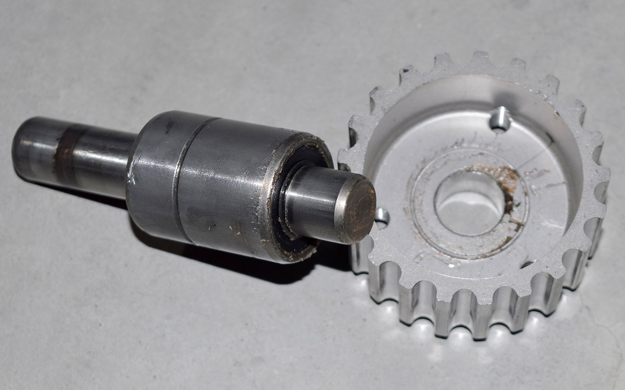

Pilenga WPP2464
«Ресурсный пробег в 500 часов оказался этому насосу не по силам: он продержался всего 198 часов. Дефекты: течь сальника, люфт подшипника, вытекание смазки с подшипника. Худшая производительность в нашем тесте. Рекомендовать не можем», – пишут эксперты «За рулем».
Уплотнения подшипника помпы Pilenga пропускают смазку
