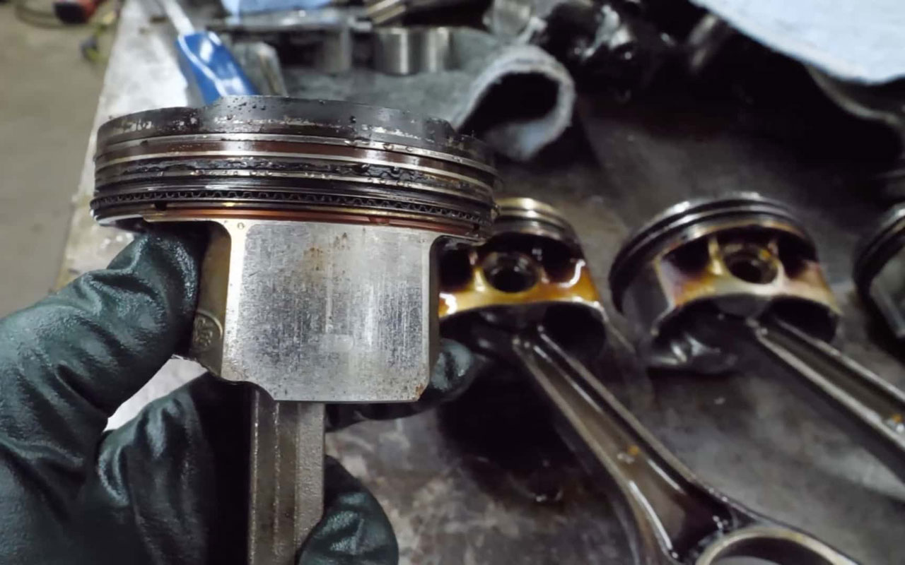

После снятия масляного поддона в кадр попадает металлическая стружка и осколки металла от подшипников шатунов. Есть даже очень большие куски.
После извлечения поршней автор видео обнаруживает обгоревший металл в нижней части шатунов и многочисленные повреждения стенок цилиндров. Коленчатый вал разбрызгивал излишки масла по картеру, превращая масло в пену. Когда эта пена всасывалась масляным насосом, она аэрировалась и больше не могла смазывать детали должным образом. В результате возникало сильное трение и перегрев, что быстро вывело двигатель из строя.
