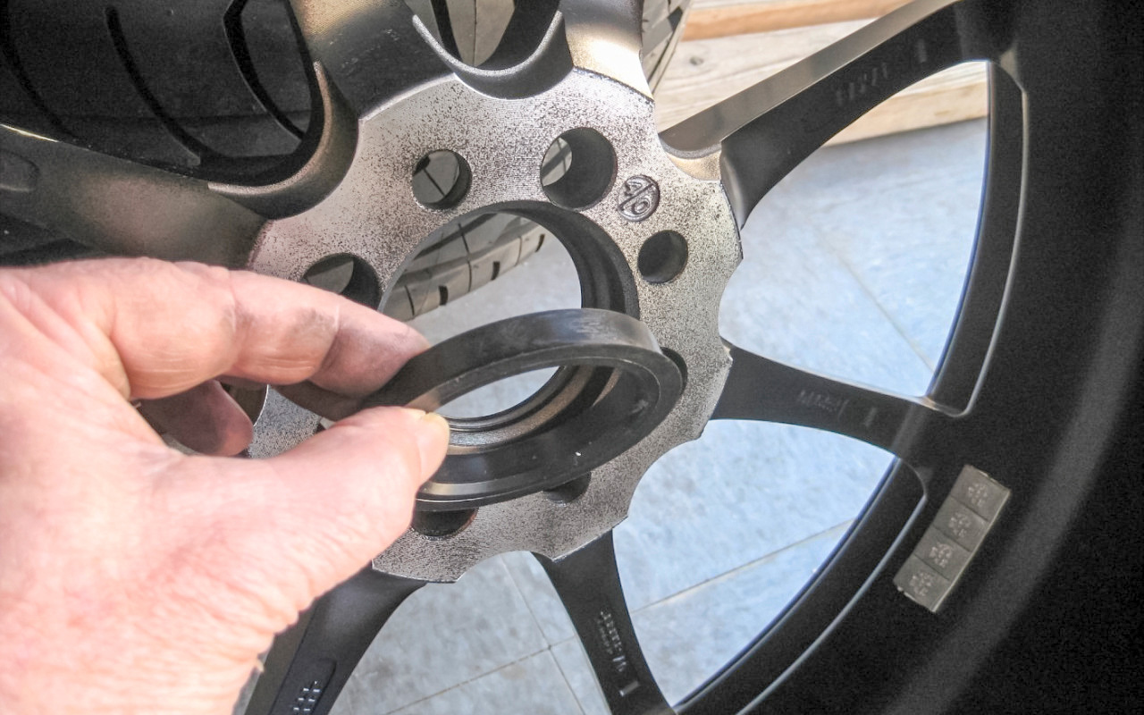

Алексей Ревин, эксперт «За рулем»:
– При установке летних колес этом вспомните, используются ли у вас на летних или зимних дисках центровочные кольца. Не установить их – еще полбеды, а вот закрепить колесо на оставшееся с зимних колес кольцо, когда оно летним не нужно – смертельно опасно. Крепеж-то притянет диск к ступице, но соединение разболтается, и вы можете «охрометь». Ненужные центровочные кольца следует удалить.
Центровочное кольцо на колесном диске
