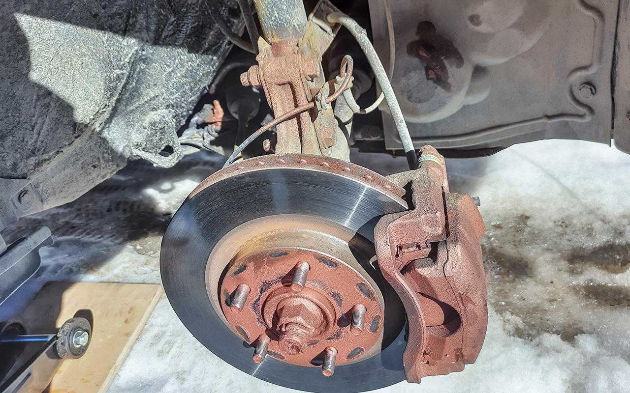

После снятия колеса
Проверяем состояние тормозных колодок и дисков – походят ли они еще хотя бы полгода? Проверяем, сохранил ли подвижность суппорт – он должен иметь возможность слегка покачиваться на тормозном диске. Выискиваем течи тормозной жидкости.
Смотрим, не потрескались ли тормозные шланги. Оцениваем состояние всех резиновых пыльников: ШРУСов, направляющих пальцев суппорта, шаровых опор, стоек стабилизатора поперечной устойчивости и наконечников ­рулевых тяг.
Проверьте тормозные диски, колодки, шланги.
Проверяем целостность гофрированного чехла на рулевом механизме. Смотрим, не подтекают ли технические жидкости из двигателя и коробки. Требования простые: вся колесная ниша обязана быть сухой.
