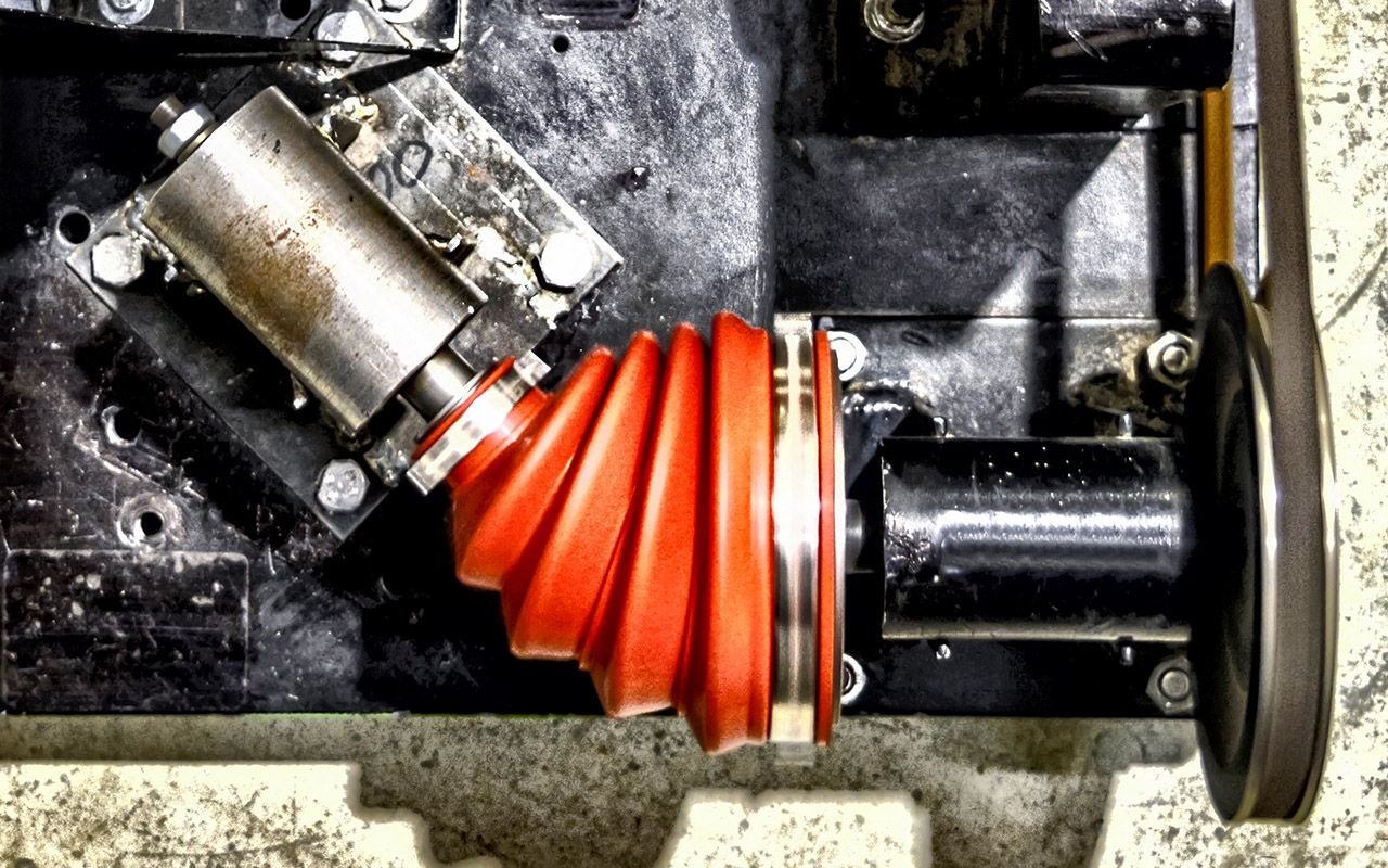

Стенд для ресурсных испытаний имитирует максимально возможный поворот колеса в сочетании с большой скоростью движения. Такие испытания можно считать ускоренными.
Ускоренные ресурсные испытания провели на механическом стенде с двумя вращающимися на подшипниках валами, один из которых имел электропривод. Угол между валами составлял 37 градусов, частота вращения – 1500 об/мин.
Наработка в течение 306 часов c непрерывными циклами сжатия и растяжения поверхностей пыльников примерно соответствовала реальному пробегу 50 тысяч км автомобиля с шинами размерностью 185/60 R14.
Надо отметить, что эти условия достаточно жесткие. Угол между валами – максимально возможный для реального шарнира, да и автомобиль сравнительно редко едет с полностью повернутыми колесами. Кроме того, скорость движения нашего виртуального автомобиля близка к максимально возможной.
