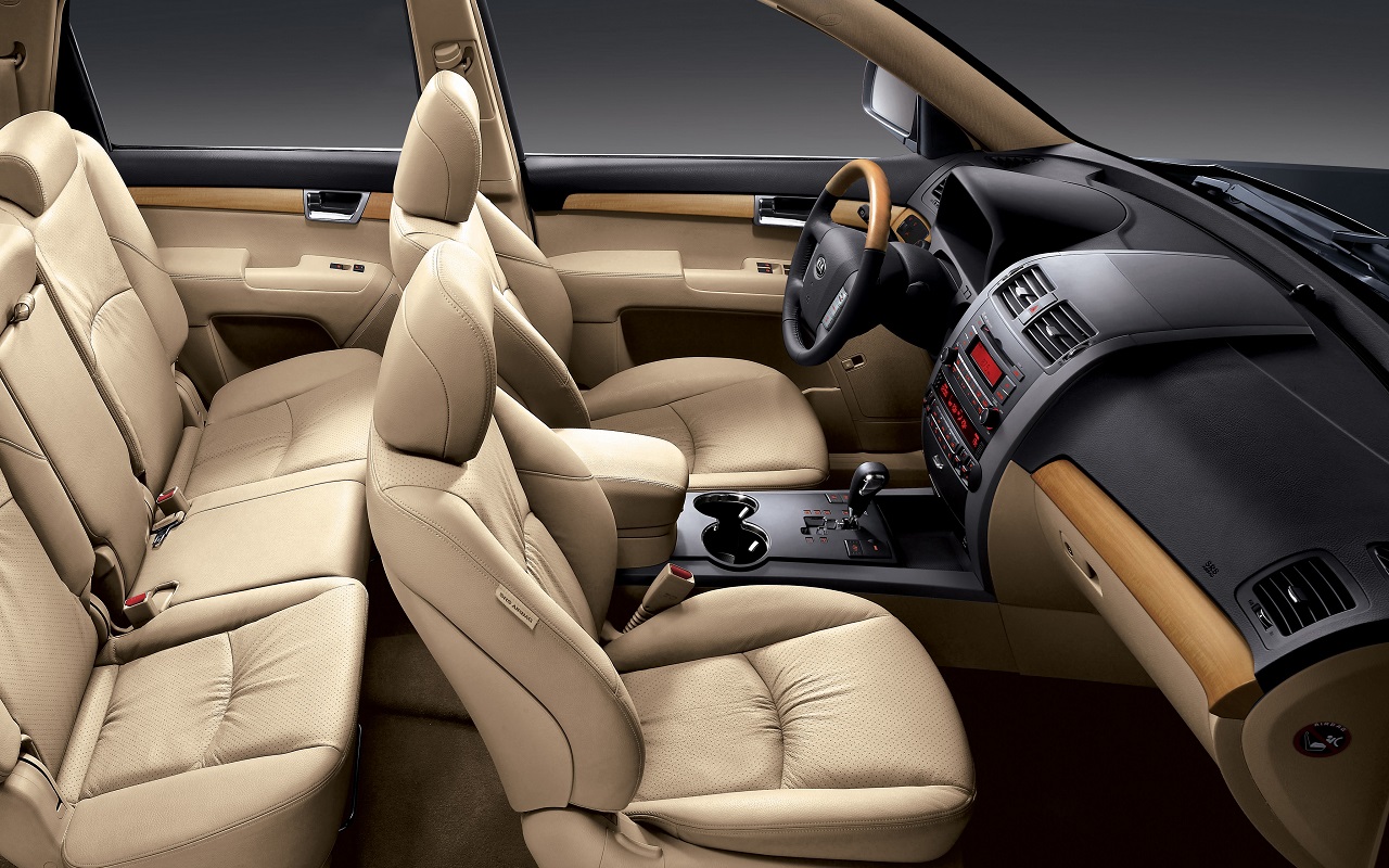

Да, он не идеален, но в качестве обозначенной альтернативы – довольно интересен, ведь собственный набор положительных качеств у него все же довольно велик. Кожа салона может потребовать перетяжки к 200 тысячам км, по кузову возможна коррозия под хромом, но в целом...
