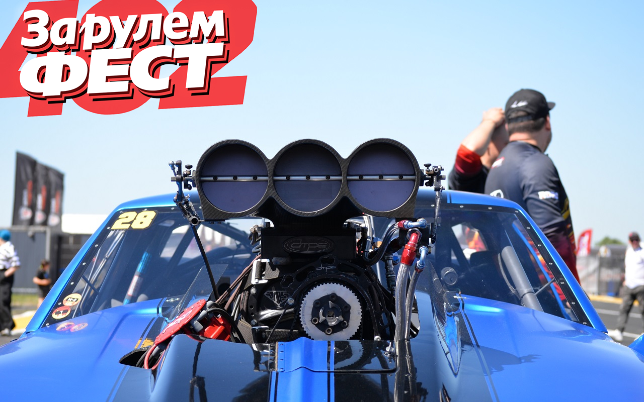

Дрэгстеры класса Top Fuel работают на нитрометане. Нитрометан – это смесь из 90% самого вещества и 10% окислителя, в качестве которого выступает этил или закись азота. Смесь нитрометана с органическими аминами представляет собой жидкий эквивалент тротила…
Но для дрэг-рейсинга гораздо важнее другое его свойство: за счет окислителя нитрометану для горения необходимо гораздо меньше кислорода, чем бензину. Если для превращения килограмма бензина в тепловую энергию необходимо 14,6 кг воздуха, то нитрометану хватает всего 1,7 кг. Это означает, что в цилиндре за один такт работы двигателя можно сжечь примерно в 8,7 раза больше нитрометана, чем бензина, получив в 2-3 раза большую мощность.
Прежде чем отжечь бёрнаут и улететь вперед, вам нужно завести свой нитрометановый дрэгстер. Это не так-то просто, ибо нитрометан горит очень медленно, в отличие от бензина, создавая серьезные проблемы при старте. Поэтому иногда можно увидеть, как кто-то подбегает и заливает жидкость из бутылки прямо в нагнетатель дрэгстера. Мотор начинает кашлять и выбрасывать белый дым, потом дым сменяется языками пламени, а звук мотора становится более глубоким… Как вы догадались, в бутылке был бензин.
Старт дрэгстера класса Top Fuel
Говоря о сжатии, суперчарджер сжимает 85(!) кубометров воздуха в минуту, и после добавления топлива эта субстанция становится очень близка по свойствам к твердому телу… Цилиндры почти закусывает на полной нагрузке.
Электроды свечи зажигания полностью изнашиваются к середине дистанции, после чего возгорание происходит от компрессии. Двигатель можно заглушить, только отключив подачу топлива.
Вероятность катастрофы довольно высока. И причин для нее немало. К примеру, свеча расплавится и не подожжет топливовоздушную смесь. Она соберется в цилиндре, гидрозапор не выключит мотор, и топливо взорвется от сжатия. Мощности взрыва вполне хватит чтобы оторвать ГБЦ, подбросить машину в воздух, нанести сотрясение пилоту и даже взорвать задние колеса (если шрапнель из осколков не сделает это раньше), а если смесь вытянет обратной тягой в нагнетатель, то она может попросту оторвать компрессор от блока.
