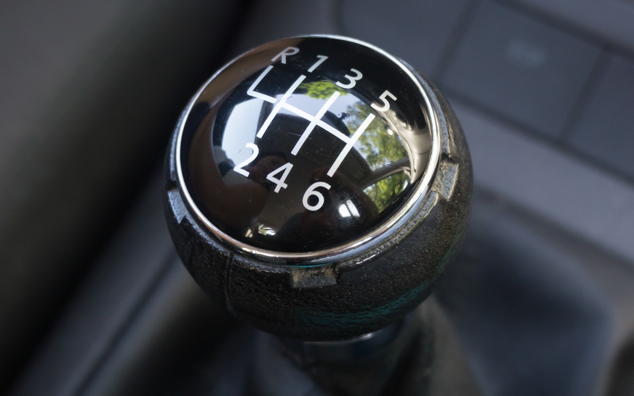

Водители автомобилей с механической коробкой передач часто пользуются нейтралью. Как указывается в учебниках, это делается «для длительного разрыва связи между двигателем и колесами».
Однако переводить рычаг в нейтральное положение задолго до полной остановки не рекомендуется. Во-первых, автомобиль с включенной передачей обладает лучшей устойчивостью на скользких дорогах.
Во-вторых, когда двигатель связан с колесами, это способствует экономии топлива. Современные электронные системы управления двигателем распознают, когда мотор переходит в режим холостого хода, и автоматически отключают подачу топлива. Поэтому передачу следует выключать только когда обороты двигателя упадут до минимальных значений.
