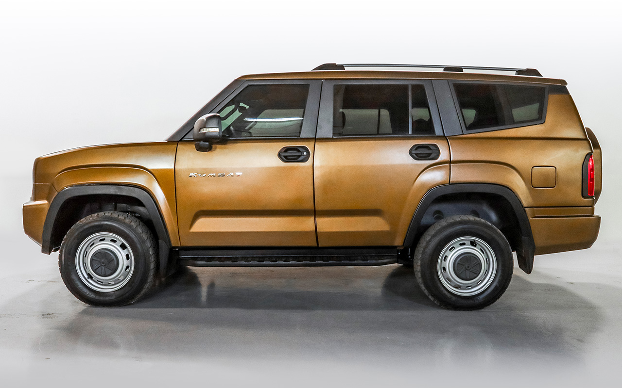

Третий прототип рамного внедорожника Комбат произвел фурор на выставке Армия 2024. Созданный на платформе серийного полноприводного Соболя NN, Комбат имеет ряд уникальных и интересных решений, делающих его не только полезным в работе, но и комфортным в эксплуатации.
Заострим внимание на ходовой части автомобиля и на том, за счет чего суровый армейский внедорожник может легко переквалифицироваться в комфортный семейный автомобиль.

— Задний мост – от Соболя. Но пружинная подвеска и рычаги – свои, оригинальные. На Соболе – рессорная подвеска. Благодаря более крупным колесам клиренс увеличился до 250 мм! Рама не унифицирована с полноприводным Соболем. Набрана из профилей одного сечения, имеет ступенчатую форму: опускается в пределах базы, чтобы понизить пол в салоне.

Двухпоршневые суппорты, вентилируемые диски. Задние тормоза тоже дисковые. При движении на заднем приводе входной и выходной карданные валы работают как один сплошной. Снижены шумность и трансмиссионные потери (следовательно, и потребление топлива).

Колёса – не от Соболя! У Соболя 16 ‑ дюймовые , а у Комбата – на два дюйма больше . Соответственно , к рупнее арки колес. В арках – аккуратные пластиковые подкрылки. Вокруг арок – черная пластиковая защита.
