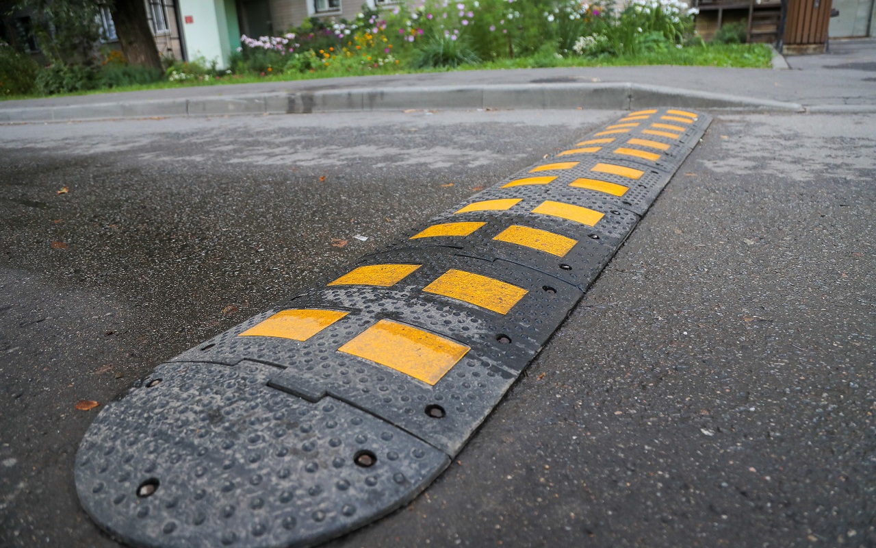

Характерный звук при проезде «лежачего полицейского» укажет на проблему в автомобиле

Еще одной причиной стука может быть износ втулок стабилизатора, обычно характерные звуки автовладелец слышит при проезде «лежачих полицейских». Эта неисправность грозит потерей управления автомобиля, и он начинает петлять на дороге, предупреждает Гоман.
