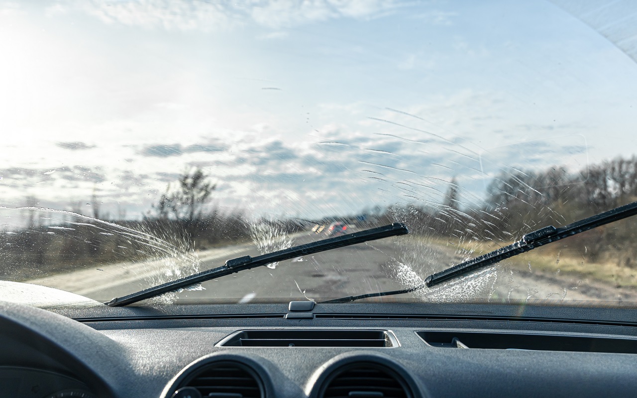

– Какого-то строго определенного регламента замены щеток стеклоочистителя, на самом деле, нет. На необходимость установки новых щеток указывает ухудшение качества очистки стекла: появляются разводы, полосы и прочие дефекты.
Естественно, износ щеток стеклоочистителя напрямую связан с интенсивностью использования, при ежедневных поездках средней протяженности в самых обычных условиях, щетки редко сохраняют приемлемые кондиции больше, чем полгода, как правило, многие водители стараются поставить новые после зимы и в начале осени. Кстати, на некоторых изделиях есть специальный индикатор, указывающий на необходимость замены.
В обязательном порядке щетки необходимо заменить в случае их механического повреждения или при замене ветрового стекла. Во всех остальных случаях следите за качеством очистки – если после двух проходов на стекле остаются полосы, разводы, неочищенные участки, при движении щеток по стеклу слышен скрип и другие посторонние звуки, щетки пора менять.
