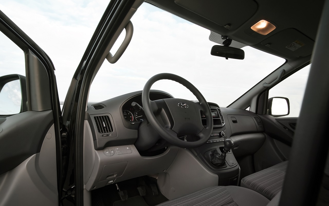

Он называет несколько моделей этого класса, которые остаются добротными машинами даже на довольно больших пробегах. Один из таких вариантов – Hyundai H‑1. Если стоит задача найти минивэн на 7-8 мест в возрасте до 12 лет, с пробегом до 200 тысяч рублей и не дороже 2,5 млн рублей, вы наверняка обратите внимание на этого «корейца»... Проверенная марка, просторный салон (длина кузова – 5125 мм), вполне «российский» клиренс 190 мм... А минусы будут?
