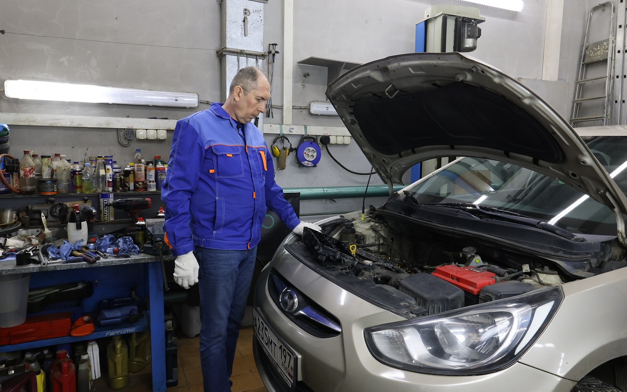

Специалист «За рулем» Геннадий Емелькин в видеообзоре показывает, как правильно провести эту процедуру. Для этого он использует состав «Кокскиллер LAVR» — современное средство для промывки масляной системы и удаления лаковых отложений.
Как это работает?
В комплекте – баллон, шприц и трубочка для удобного введения средства в систему.
При использовании важно соблюдать пропорции: на 1 литр масла требуется 35 мл промывки. Поскольку это химический состав, расчет лучше сделать точным, а не «на глазок».
Эффективность средства проверили на редакционном Hyundai Solaris с пробегом 166 тыс. км.
Порядок действий:
  • двигатель прогрели до рабочей температуры;
  • после заливки состава дали мотору поработать около 30 минут с периодическим повышением оборотов;
  • слили отработавшее масло с промывочным составом и залили свежее.
