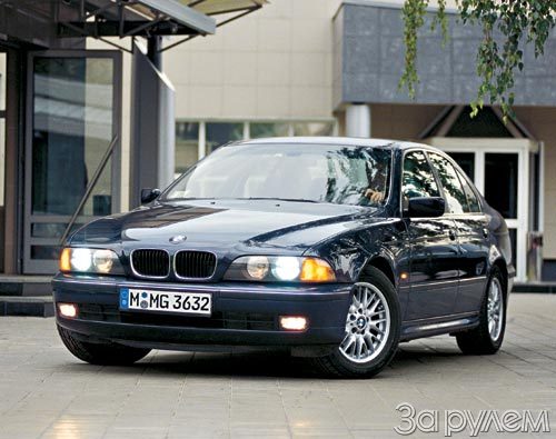

Автомобили 2001 модельного года получили новую оптику: "габариты",
противотуманные фары и даже поворотники - круглые. Молдинги в цвет кузова - стильно, но непрактично.
