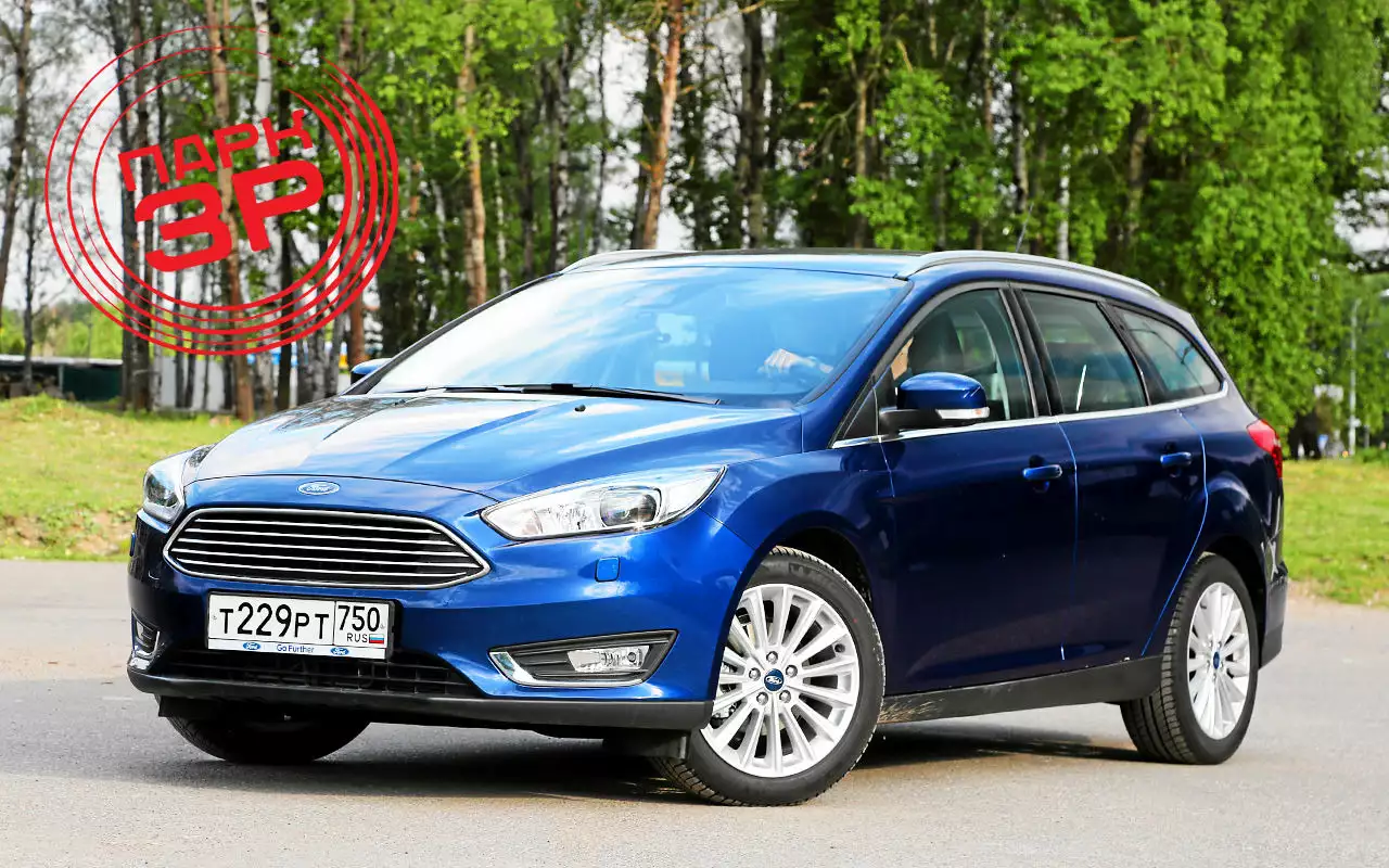

Парк «За Рулем»Ford Focus универсал
Ford Focus 1.6 (125 л.с.) Powershift, Titanium
Автомобиль выбыл из Парка ЗР
ИзготовительOOO «Форд Соллерс Холдинг»
Год выпуска2018
В эксплуатации «За рулем»с мая 2018 года
Пробег на момент поступления в редакцию/сейчас1500/17 000 км
Расходы на содержание85 156 руб.
Из них на бензин (АИ-92-95, средний расход 10 л/100 км)74 156 руб.
Стоимость 1 км пробега*5,01 руб.
* Без учета расходов на полисы ОСАГО и каско.
