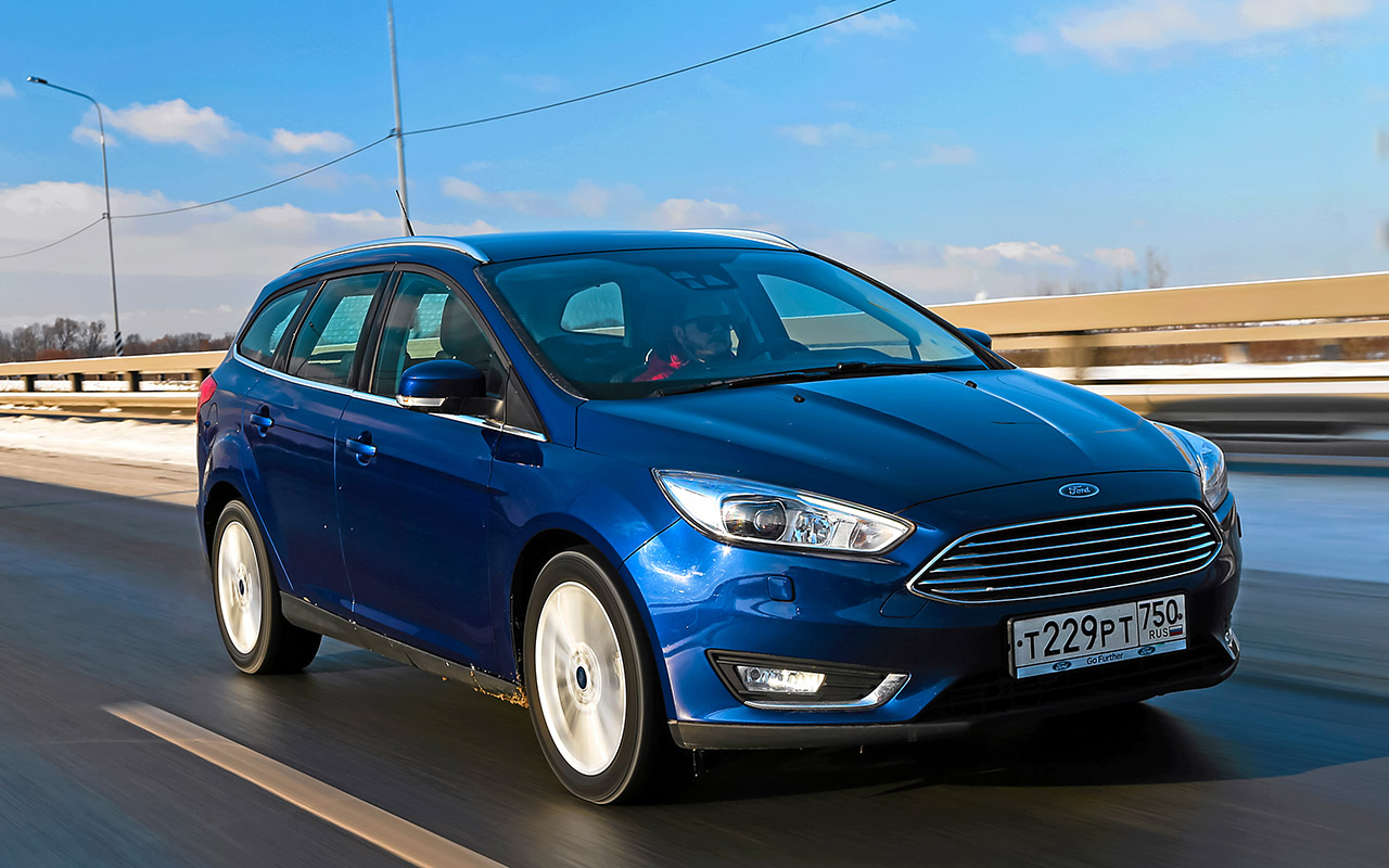

Новость, что Ford с легковыми моделями уходит из России, я услышал, когда садился за очередной материал о редакционном Фокусе. Вдвойне печально, что вместе с легковым производством Ford сворачивает и выпуск моторов. Ведь основная причина, по которой уже немолодой по модельным годам Focus появился в нашем парке, — локализованный двигатель Duratec 1.6 Ti-VCT. Эти моторы собирают в Елабуге, а основные поставляемые на завод компоненты тоже выпускают в России. Мы проверили, как обрусевший агрегат переносит тяготы непростой эксплуатации, как работает в нашем климате, по вкусу ли ему российский бензин.
Ford Focus
Изготовитель — «Форд Соллерс»
Год выпуска — 2018
В эксплуатации «За рулем» — с мая 2018 года
Пробег на момент отчета — 20 000 км
Публикации в ЗР 2018, № 6, 7, 11, 12; 2019, №3
Ford Focus
Для начала подобьем расходы. Экономичность — не самая сильная сторона этого мотора. Если на трассе мне удавалось умерить его аппетит до 7–8 литров на сотню (в зависимости от режима езды), то в городе расход подскакивал порой раза в полтора. А ведь в связке с 125‑сильным двигателем работает роботизированная коробка PowerShift, которая эффективнее классического автомата (им оснащают Фокусы с 150‑сильным турбомотором Ecobust). Впрочем, средний расход за 20 000 км у меня получился вполне пристойный — 9,1 л/100 км. Объяснение простое: примерно две трети пробега пришлось на трассу и теплое время года.
Неплохо подогревают топливный аппетит устройства и системы, призванные сделать пребывание в автомобиле максимально комфортным. Летом расход бензина увеличивает климатическая установка, зимой — всевозможные обогревы, которыми Focus богато нашпигован (речь идет о переднем и заднем стеклах, зеркалах, сиденьях, руле). Сравните: прогретый мотор на минимальных холостых оборотах потребляет примерно 0,6–0,7 литра бензина в час, а включишь все «грелки» — и расход увеличивается вдвое! Конечно, это лишь на холостом ходу — средние за поездку значения в такой же степени не вырастут. Но при активном использовании потребителей за сотню километров из бака легко уйдет лишний литр топлива. За комфорт надо платить.
Самый низкий средний расход топлива редакционного Фокуса зафиксирован на отметке 8,9 л/100 км. И выше 11,1 л/100 км он не поднимался.
