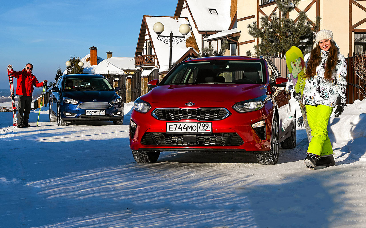

Большой тест универсалов: Ford против Kia
Проверенный Ford Focus Turnier или новый Kia Ceed SW? Чтобы получить ответ на этот вопрос, эксперт ЗР провел серию испытаний. Выбор сделан!

В Европе – уже новый Focus, но и этот всё еще хорош собой, а замены ему в России пока не предвидится. Рестайлинг пошел на пользу.
Но и Ceed SW не промах! Есть в его формах что-то мерседесовское.
